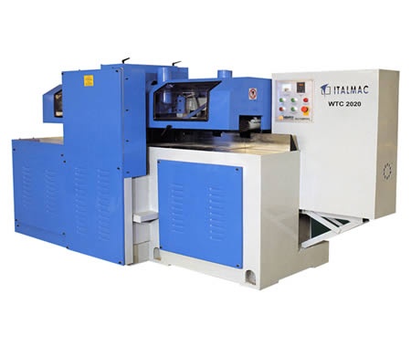

Станок предназначен для получения тонких ламелей из древесины ценных пород для клееной паркетной доски. С учетом применения тонких пил (пропил всего 1,65 мм!) достигается значительная экономия древесины и следовательно существенно снижается себестоимость продукции.
Отличительные особенности:
- Станок укомплектован частотным преобразователем скорости подачи, что позволяет выбрать оптимальные режимы пиления, при которых срок службы пил существенно увеличивается.
- На станке установлена система охлаждения пил, что предотвращает их перегрев и последующий обрыв в процессе работы.
- Станок оснащен шестью прижимными роликами для точного позиционирования заготовки, что обеспечивает высокую точность геометрических размеров получаемых ламелей.
- На станке установлен защитный кожух, который обеспечивает безопасность оператора и защищает его от шума и древесной пыли.
