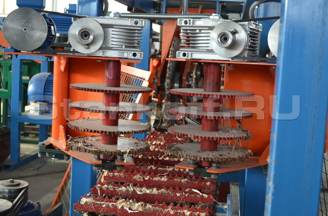

Станок многопильный дисковой, предназначен для продольной распиловки бревен с целью получения лафетов и необрезных досок. Подача сырья в пильный блок, осуществляется с помощью гусеничной транспортной системы. Фиксация бревна происходит с помощью автоматических пневмо-прижимов. Многопильный станок на дисковых пилах обеспечивает надежную работу даже при круглосуточной загрузке. Его конструкция отвечает всем современным требованиям безопасности.Простота настройки расстояния между пилами, обеспечивает, быстрое получение пиломатериала нужного размера. Станок обладает колоссальной производительностью от 50 до 120 м³ в смену. По желанию заказчика станок может комплектоваться транспортером для выгребания опилок, приводными рольгангами, манипулятором поштучной выдачи бревна.
