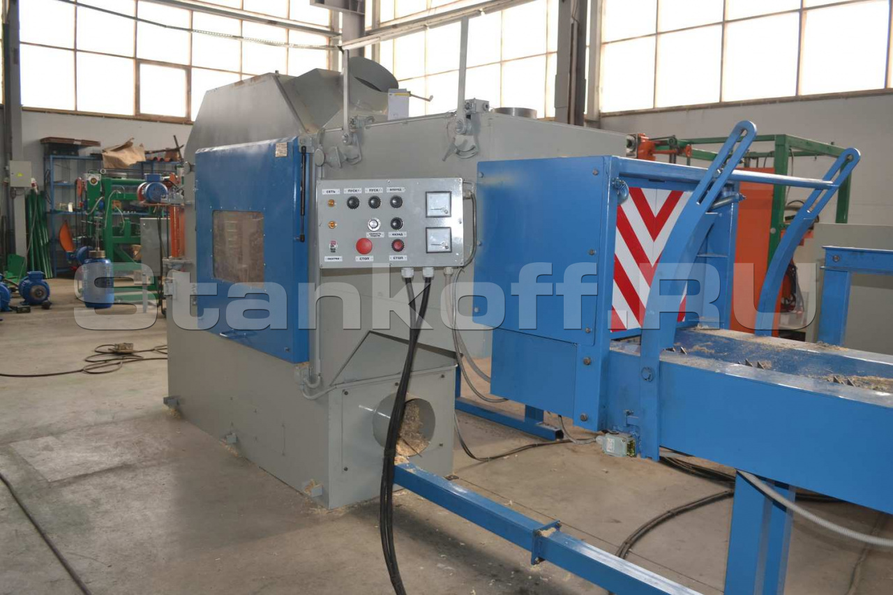

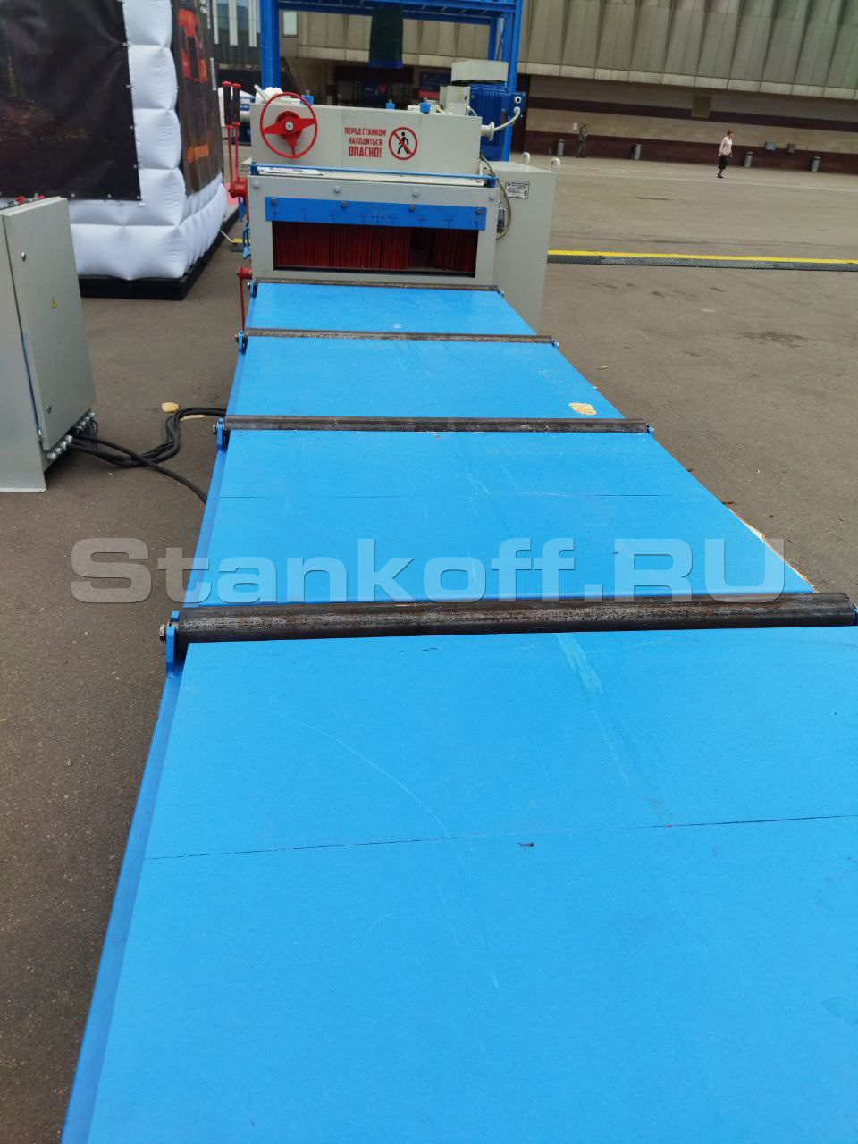

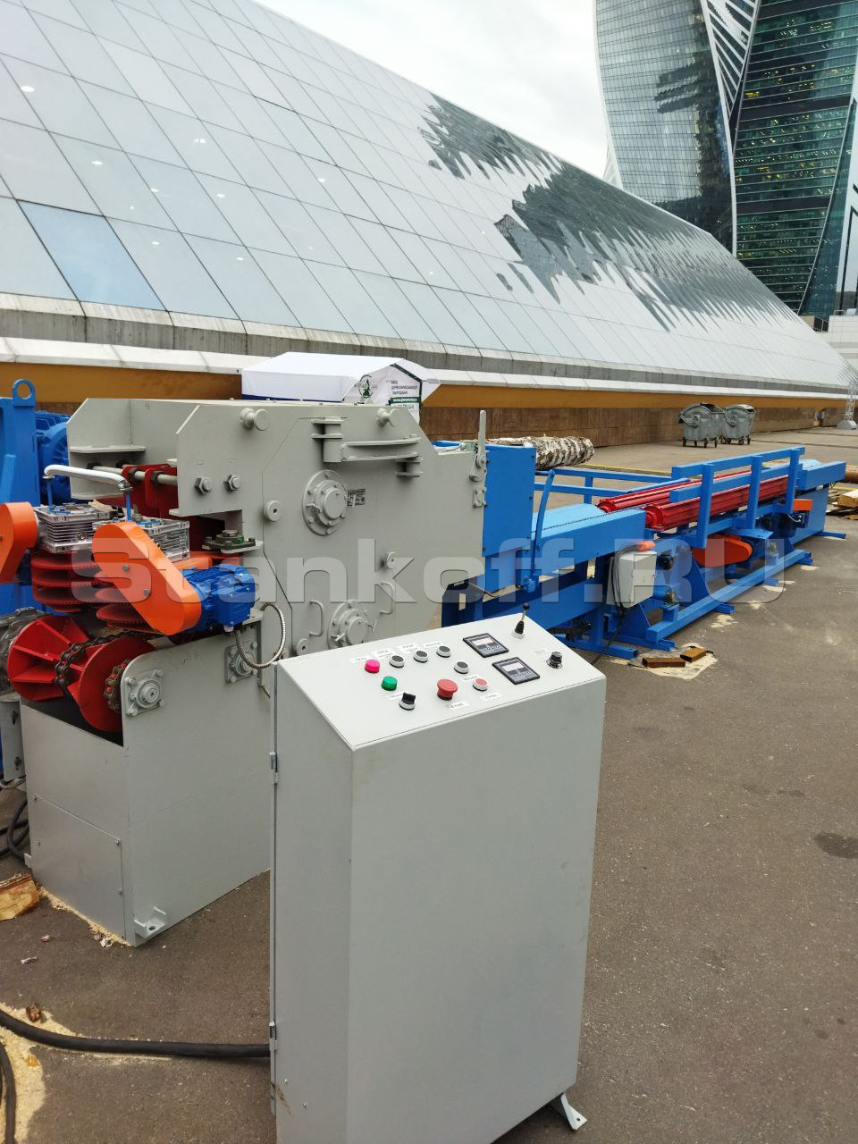

Станок Алтай-СБЦ340 многопильный дисковой, предназначен для продольной распиловки бревен с целью получения лафетов и необрезных досок. Подача сырья в пильный блок, осуществляется с помощью цепной транспортной системы. Многопильный станок на дисковых пилах обеспечивает надежную работу даже при круглосуточной загрузке. Его конструкция отвечает всем современным требованиям безопасности. Простота настройки расстояния между пилами, обеспечивает быстрое получение пиломатериала нужного размера. Станок обладает колоссальной производительностью от 50 до 120м3 в смену. По желанию заказчика станок может комплектоваться транспортером для выгребания опилок, приводными рольгангами, манипулятором поштучной выдачи бревна.

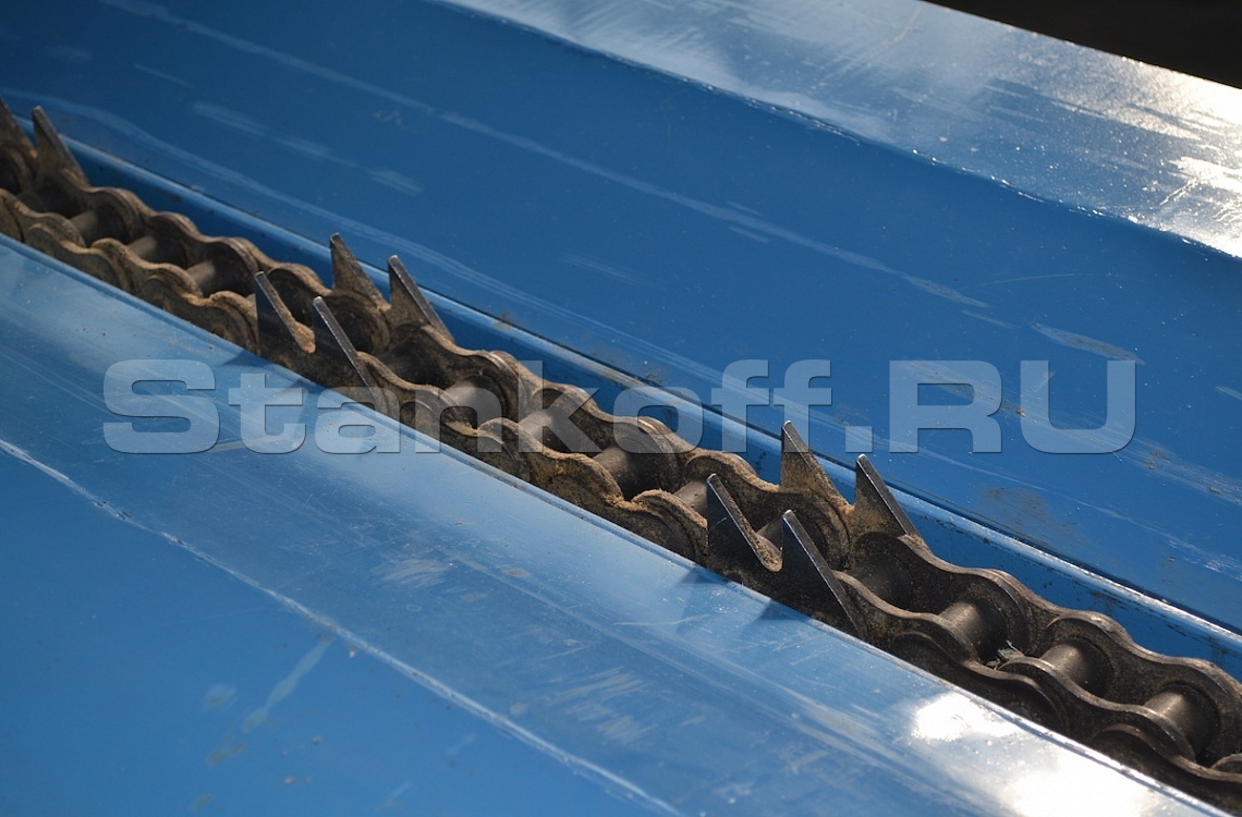

- Шпиндельный узел пил имеет прямой привод от двигателя, что позволяет передавать мощность без потерь, в отличие от станков с ременной передачей.

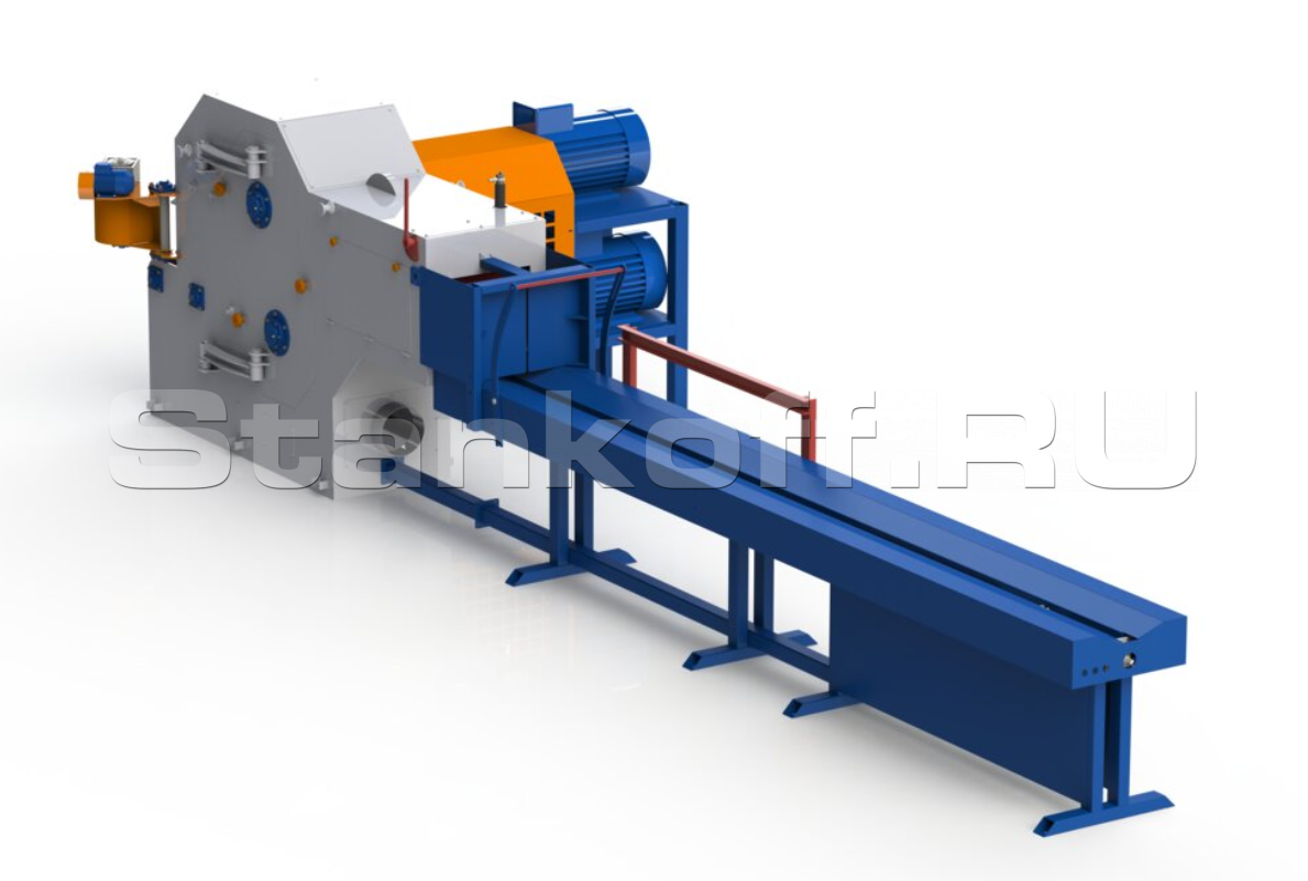

Схема работы станка

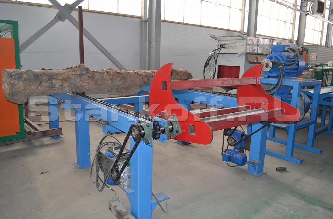

Кантователи бревен для бревнопилов
Применяется для вращения особо тяжелых бревен вокруг своей оси. Подходит для серии СБЦ.| Диаметр распиливаемых бревен, мм:
