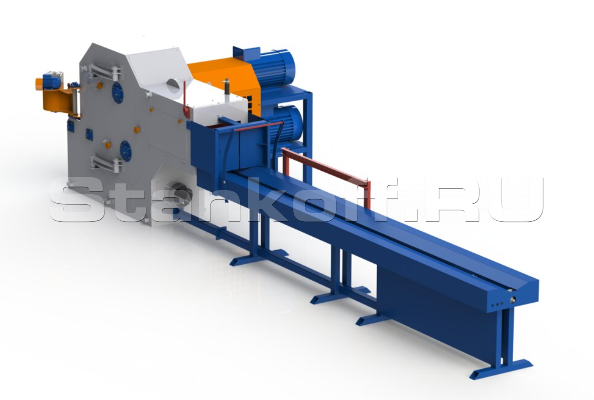

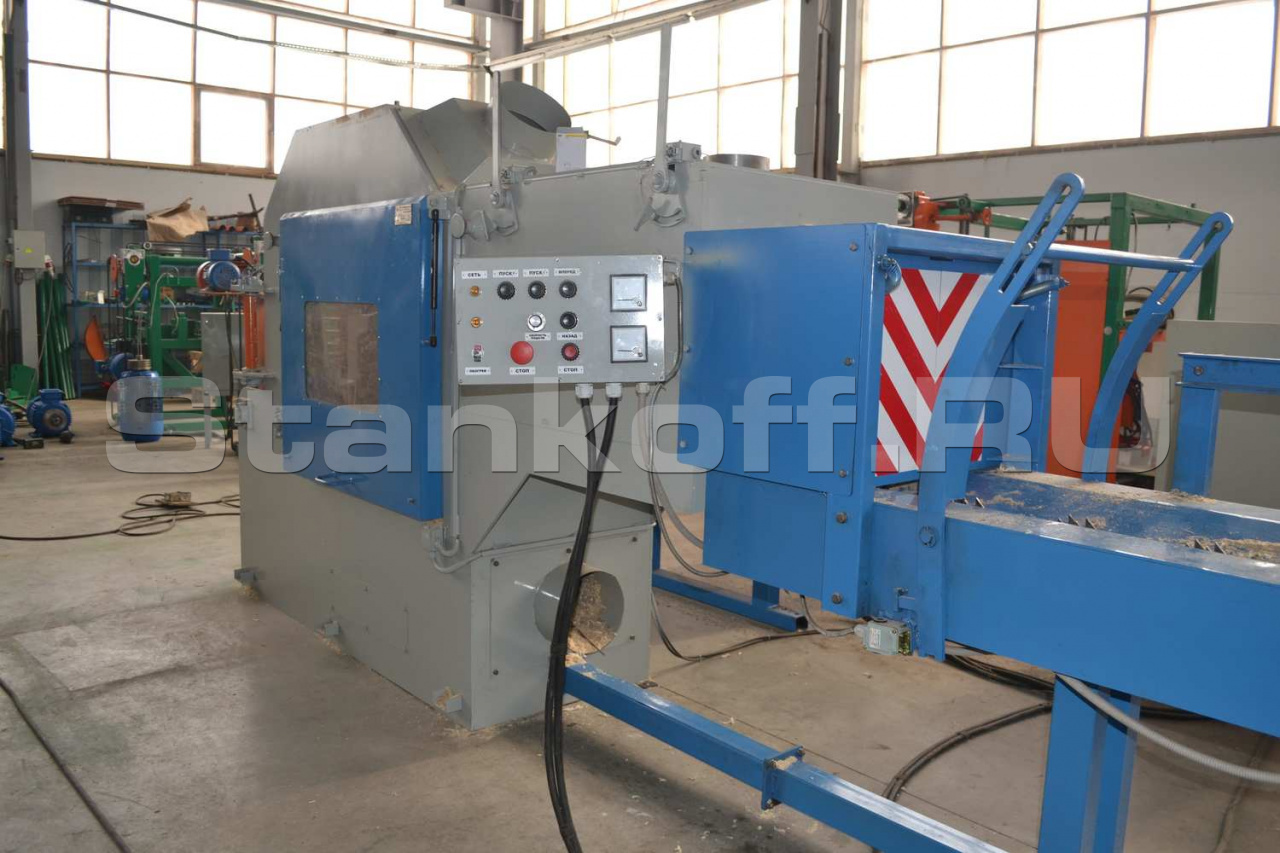

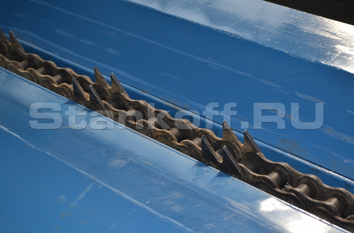

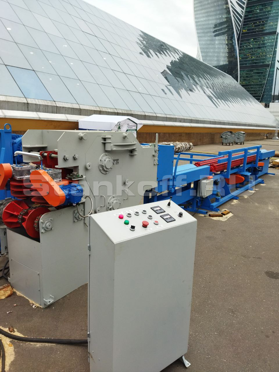

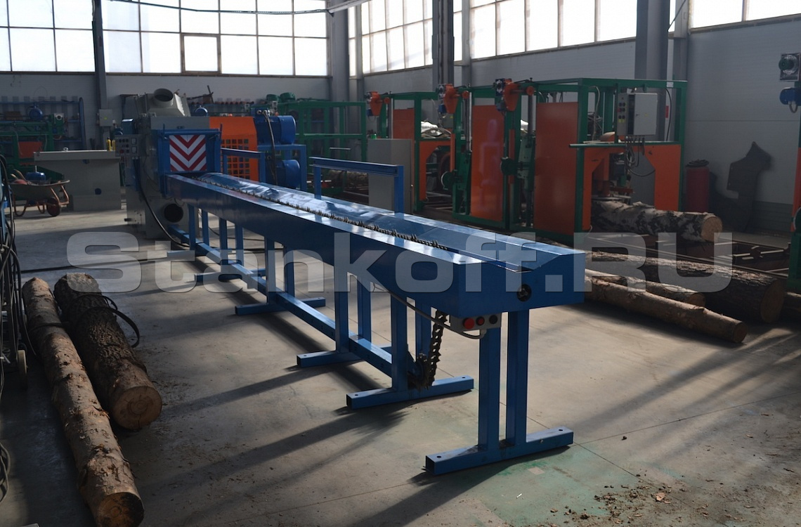

Станок Алтай-СБЦ480 многопильный дисковой, предназначен для продольной распиловки бревен с целью получения лафетов и необрезных досок. Подача сырья в пильный блок, осуществляется с помощью цепной транспортной системы. Многопильный станок на дисковых пилах обеспечивает надежную работу даже при круглосуточной загрузке. Его конструкция отвечает всем современным требованиям безопасности. Простота настройки расстояния между пилами, обеспечивает быстрое получение пиломатериала нужного размера. Станок обладает колоссальной производительностью от 50 до 120м3 в смену. По желанию заказчика станок может комплектоваться транспортером для выгребания опилок, приводными рольгангами, манипулятором поштучной выдачи бревна.
Преимущества:
- Высокая производительность, использование в качестве головного станка в линии с многопилом.

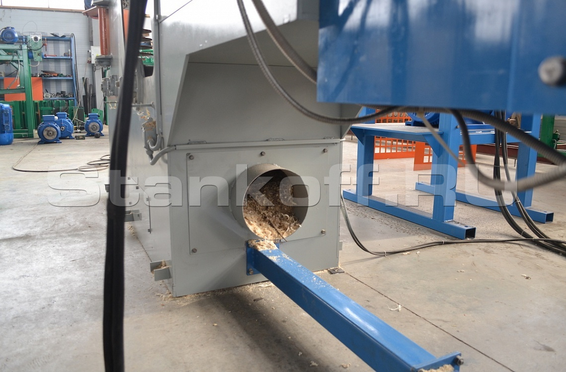

- Комплектация внутренним ленточным транспортером для удаления опилок за пределы станка.
- Шпиндельный узел пил имеет прямой привод от двигателя, что позволяет передавать мощность без потерь, в отличие от станков с ременной передачей.

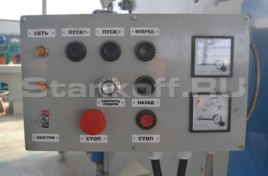

- Плавная регулировка скорости, обогрев электроники.
Преимущества
- Производительность от 100 м³ в смену
- До 12 пил на 2 валах
- Не требователен к квалификации персонала
Схема работы станка

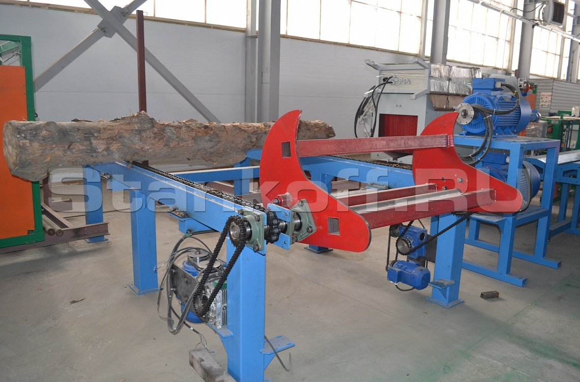

Дополнительные опции
Кантователь бревен для бревнопилов
Применяется для вращения особо тяжелых бревен вокруг своей оси. Подходит для серии СБЦ.| Диаметр распиливаемых бревен, мм:
минимальный в вершине максимальный в комеле |
150 450 |
| Длина распиливаемых бревен минимальная, мм | 1200 | ||
| Скорость подачи, м/мин (плавная регулировка) | 0-12(до 24*) | ||
| Расчетная производительность по сырью в смену 8ч. При среднем диаметре сырья 40см, м3 | 100 | ||
| Количество пропилов максимальное, шт | 12 | ||
| Диаметр пил, мм | 630 | ||
| Мощность главного привода (2 двигателя), кВт | 45-75*и 37-75* | ||
| Мощность привода подачи, кВт | 3 | ||
| Частота вращения пилы, об/мин | 1450 | ||
| Общий вес станка, кг | 4500 | ||
| Транспортировочные параметры:
Д,Ш,В, мм |
8000х2350х2050 | ||
