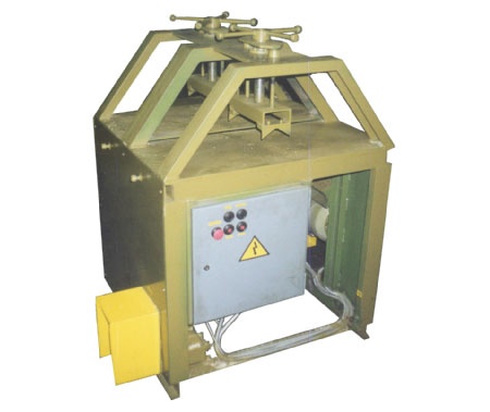

Станок для торцовки бревен ВКР-10
Станки предназначены для чистовой торцовки в размер оцилиндрованных бревен и домостроительного бруса.
Отличительные особенности:
- Автоматическая подача пилы снизу вверх исключает сколы бревна на боковой поверхности;
- Подача производится за счет ходового винта с бронзовой втулкой, что обеспечивает надежную и плавную подачу пилы
- Винтовой механизм обеспечивает надежную фиксацию заготовки при обработке;
- При установке пневмоприжимов значительно сокращается межоперационное время.(опция)
- Удобно расположенная педаль управления пневмоприжимами облегчает работу оператора.
- Защитный кожух педали управления предотвращает случайное нажатие.
- Пульт управления изготовлен в соответствии с правилами техники безопасности при работе на торцовочных станках.
- Сварная конструкция из мощного стального профиля ограждения пилы способна защитить оператора даже при разрыве пильного полотна в случае попадания в зону пиления инородных предметов.
- Надежная конструкция узла подачи пилы, предотвращает врезание пильного вала в корпус станины, даже при отказе концевого выключателя.
- Пильный вал расположен на единой станине с основным двигателем, что обеспечивает постоянную натяжку приводных ремней и как следствие дает возможность качественного пиления любых пород древесины.
