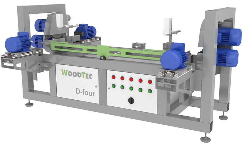

Специальный сверлильно-присадочный станок с торцовкой WoodTec D-Four
Станок предназначен для выполнения сверлильно-присадочные операций и торцовки в размер стоевых и царговых элементов дверей и т.п.
Состоит из четырёх шпиндельных головок сверления, станины, прижимных устройств, пульта управления и педали.
Особенности
  • Удобный пульт управления на уровне глаз оператора.
  • Два трехшпиндельных агрегата и два одношпиндельных под инструмент с диаметром хвостовика 10 мм.
  • Цикл обработки запускается при помощи педали.
  • Возможно оснащение торцевыми пилами.
