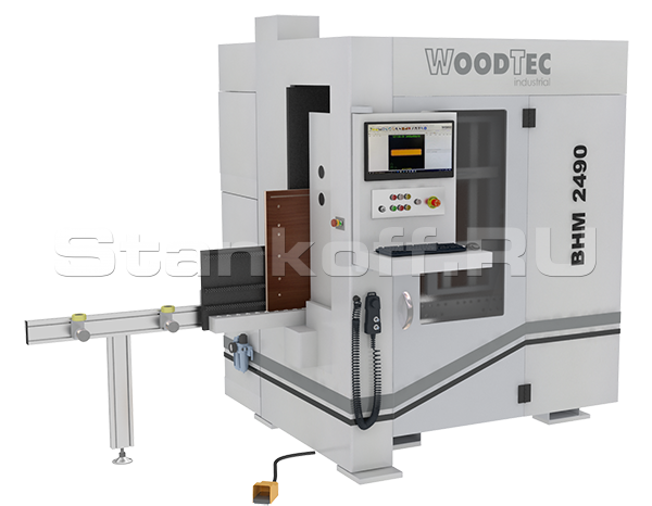

Автоматический сверлильно-присадочный станок с ЧПУ WoodTec BHM 2490
WoodTec BHM 2490 – это современный сверлильно-присадочный станок с ЧПУ, предназначенный для высокоскоростного и точного, глухого и сквозного сверления плоскостей и торцов заготовки, с возможностью пазования и фрезерования.
