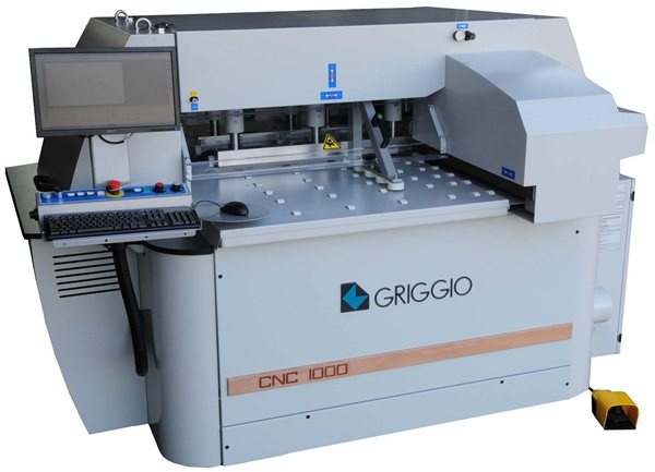

Сверлильно-присадочный станок с ЧПУ CNC 1000

Назначение
Сверлильно-присадочный станок предназначен для высокоточного сверления фрезерования сквозных и глухих отверстий в торцах и плоскостях мебельных щитов за один проход детали. Кроме этого станок «CNC 1000» может быть оснащён дисковой пилой для выборки пазов в пласти детали и фрезерным узлом.
Отличительные особенности

Конструктивные особенности
Конфигурация сверлильной группы станка
Состоит из 15 шпинделей:
  • 10 независимых вертикальных шпинделей для сверления в пласть
  • 2 двойных вдоль оси X и 1 двойной вдоль оси Y независимых горизонтальных шпинделя для сверления в торец
  • скорость вращения 4 000 об/мин
    мощность двигателя 1,7 кВт
  • не допускает смещение поверхности детали;
  • Независимый запуск каждого шпинделя с помощью пневматических цилиндров, сверление одним сверлом или несколькими сверлами одновременно.

Основание станка
Монолитная станина, структура «BRIDGE», с элементами большой толщины и жесткости гарантирует длительное сохранение точности обработки деталей.
Рабочий стол:
Главный рабочий стол неподвижно расположен в центральном положении. Его поверхность имеет высокую жесткость и низкий коэффициент трения. На столе расположены несколько «обрезиненных холостых роликов» для удобства поддержки детали во время обработки.
Система координат детали:
Деталь может быть позиционирована вдоль оси Х (продольное положение) благодаря пневматическому упору, расположенному радом с рабочей зоной.
Автоматический запуск и отсутствие корректировок позволяют станку последовательно обрабатывать детали различных размеров.
Специальное лазерное устройство, связанное с высокоточным зажимным устройством, гарантирует высокую точность во время операций сверления.
