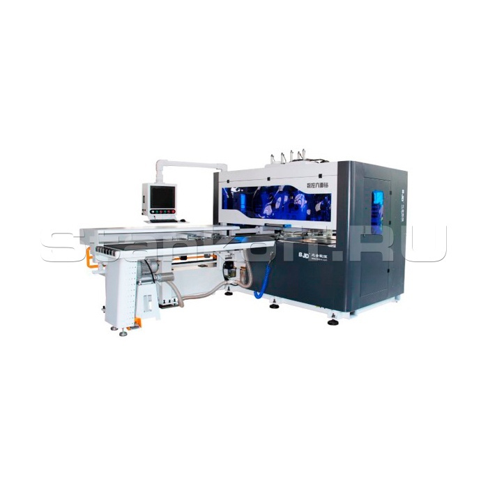

Сверлильно-присадочный станок с ЧПУ BJD P-851LJM предназначен для автоматического сверления мебельных деталей из разных материалов, таких как ДСП, МДФ, дерево и другие материалы с похожими свойствами. Особенность станка в том, что он может обрабатывать детали с шести сторон за один раз, как в вертикальной, так и в горизонтальной плоскостях, а также выполнение фрезерных операций. Это гарантирует максимальную эффективность и точность в процессе производства мебели. Станок легко обрабатывает панели любых размеров: длина не ограничена, ширина — до 1000 мм.
Комплектующие
| Система управления |
Hingeman |
| Призматические направляющие |
PMI/HIWIN (Тайвань) |
| Электрические компоненты |
Schneider/ Omron |
| Шпиндели сверлильной группы |
Taiwan Rotean |
Конструктивные особенности
Двойной захват
Двойной захват детали перемещается по высокоточным призматическим направляющим на всей длине обработки. Точка зажима детали автоматически регулирует положение захвата, не допуская попадания захвата в зону сверления. Для облегчения обработки небольших деталей, пластины захвата выполнены в виде трех контактных пальцев для размещения детали на пластине.
Система сканирования
Оператору нужно только отсканировать штрих-код, машина может автоматически завершить весь процесс сверления с шести сторон детали, и произвести фрезерование с нижней стороны без технического вмешательства оператора, полностью исключая фактор ошибки. (при наличии опционального считывателя штрих-кодов).
Подача детали
Загрузка-выгрузка детали может производится оператором с одной стороны или в проходном режиме.
CAM Система
ПО может быть подключено к мобильному телефону и компьютеру для просмотра в реальном времени динамики обработки и информации о заказе.
Подвижный рабочий стол
Может перемещать вертикально вверх и вниз, для повышения точности сверления и уменьшения механических нагрузок на деталь во время её позиционирования. На станке предусмотрена возможность обработки двух плит одновременно.
Рабочие группы
Верхняя:
Сверлильная голова: 12 вертикальных + 8 горизонтальных (по осям X и Y) шпинделей, фрезерный электрошпиндель. Оборудована верхним пневмоприжимом детали, каждый шпиндель имеет свой независимый пневмопривод (вверх/вниз).
Нижняя:
Сверлильная голова: 7 вертикальных шпинделей, фрезерный электрошпиндель. Каждый шпиндель имеет свой независимый пневмопривод (вверх/вниз).
Воздушный рабочий стол
Рабочий стол с воздушной подушкой защищает заготовку от повреждений и уменьшает трение при загрузке панели, тем самым облегчая перемещение даже тяжелых габаритных заготовок.
Боковой упор
На станке установлен боковой упор для дополнительной поддержки детали во время операций сверления и фрезерования.
Обработка деталей сложной формы
Отверстия под петли и стяжки будут обработаны согласно карте присадки, вне зависимости от формы детали. Вы можете задать любую форму детали. Станок оснащён системой обработки кода и функцией сканирования.
Управление
Управление ПК и CAD/CAM обеспечивает простоту использования, а также возможность обработки и сканирования этикеток.
