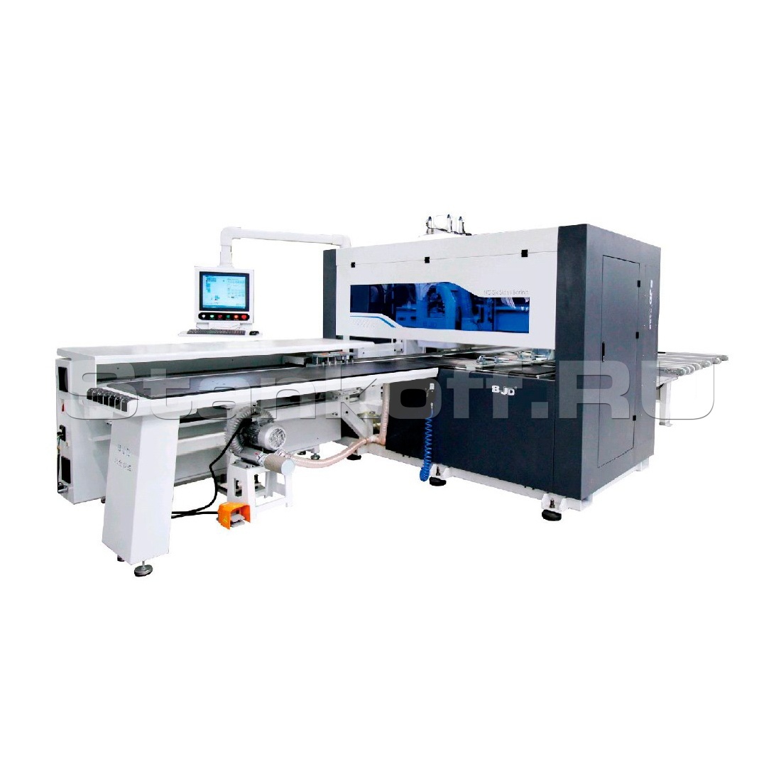

Сверлильно-присадочный станок с ЧПУ BJD LP-810L предназначен для автоматического сверления мебельных деталей из разных материалов, таких как ДСП, МДФ, дерево и другие материалы с похожими свойствами. Особенность станка в том, что он может обрабатывать детали с шести сторон за один раз, как в вертикальной, так и в горизонтальной плоскостях, а также выполнение фрезерных операций. Это гарантирует максимальную эффективность и точность в процессе производства мебели.
Имеет возможность обслуживания одним оператором. Может быть интегрирован напрямую в автоматическую рабочую ячейку с помощью специального ПО, для удаленного доступа и написания рабочих программ, объединения с другими станками, а так же сканером и принтером для печати этикеток.
Станок легко обрабатывает панели любых размеров: длина не ограничена, ширина — до 1200 мм. Производительность станка — более 1150 панелей в смену, что обеспечивает высокую скорость обработки и бесперебойную работу на предприятии.

Конструктивные особенности
Двойной захват
Двойной захват детали перемещается по высокоточным призматическим направляющим на всей длине обработки. Точка зажима детали автоматически регулирует положение захвата, не допуская попадания захвата в зону сверления. Для облегчения обработки небольших деталей, пластины захвата выполнены в виде трех контактных пальцев для размещения детали на пластине.
Система сканирования
Оператору нужно только отсканировать штрих-код, машина может автоматически завершить весь процесс сверления с шести сторон детали, и произвести фрезерование с нижней стороны без технического вмешательства оператора, полностью исключая фактор ошибки. (при наличии опционального считывателя штрих-кодов).
Подача детали
В соответствии с задачами станок может быть интегрирован в уже имеющиеся на производстве линии. Возможны различные виды загрузки-выгрузки детали (проходной режим, реверсный режим), подача детали при помощи автоматического конвейера или с использованием боковой выгрузки, что оптимально для подключения и одновременного использования нескольких машин.
CAM Система
ПО может быть подключено к мобильному телефону и компьютеру для просмотра в реальном времени динамики обработки и информации о заказе.
Подвижный рабочий стол
Может перемещать вертикально вверх и вниз, для повышения точности сверления и уменьшения механических нагрузок на деталь во время её позиционирования. На станке предусмотрена возможность обработки двух плит одновременно.
Рабочие группы
Верхняя:Сверлильная голова: 12 вертикальных + 8 горизонтальных (по осям X и Y) шпинделей, фрезерный электрошпиндель. Оборудована верхним пневмоприжимом детали, каждый шпиндель имеет свой независимый пневмопривод (вверх/вниз).
Нижняя:
Сверлильная голова: 8 вертикальных шпинделей, фрезерный электрошпиндель. Каждый шпиндель имеет свой независимый пневмопривод (вверх/вниз).
Воздушный рабочий стол
Рабочий стол с воздушной подушкой защищает заготовку от повреждений и уменьшает трение при загрузке панели, тем самым облегчая перемещение даже тяжелых габаритных заготовок.
Боковой упор
На станке установлен боковой упор для дополнительной поддержки детали во время операций сверления и фрезерования.
Управление
Управление ПК и CAD/CAM обеспечивает простоту использования, а также возможность обработки и сканирования этикеток.
