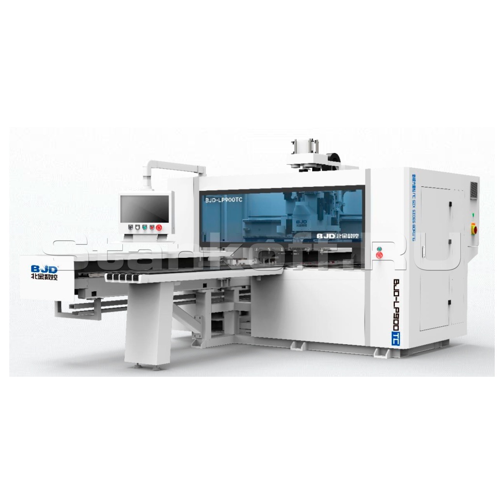

Сверлильно-присадочный станок с ЧПУ BJD LP-900TC
Сверлильно-присадочный станок с ЧПУ BJD LP-900TC - высокоскоростное оборудование, предназначено для автоматического сверления мебельных деталей из разных материалов, таких как ДСП, МДФ, дерево и другие материалы с похожими свойствами. Особенность станка в том, что он может обрабатывать детали с шести сторон за один раз, как в вертикальной, так и в горизонтальной плоскостях, а также выполнение фрезерных операций. Это гарантирует максимальную эффективность и точность в процессе производства мебели. Рекомендован для эксплуатации на различных производствах мебели, а так же деревообрабатывающих компаниях (детали корпусов, фасадов, столешниц и пр.).
Имеет возможность обслуживания одним оператором. Может быть интегрирован напрямую в автоматическую рабочую ячейку с помощью специального ПО, для удаленного доступа и написания рабочих программ, объединения с другими станками, а так же сканером и принтером для печати этикеток. Производительность станка — более 1150 панелей в смену, что обеспечивает высокую скорость обработки и бесперебойную работу на предприятии.
