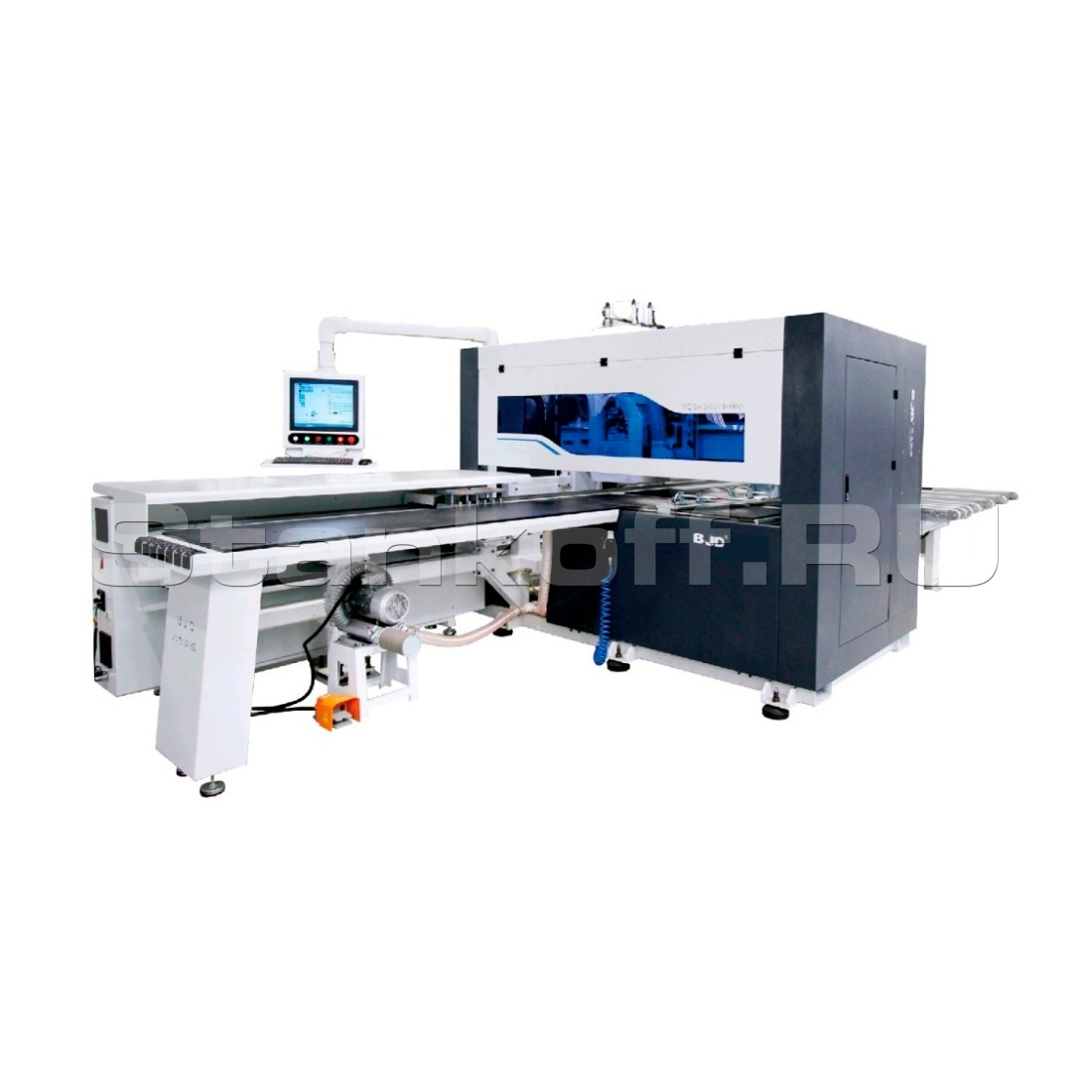

Сверлильно-присадочный станок с ЧПУ BJD P-851L
Сверлильно-присадочный станок с ЧПУ BJD P-851L предназначен для автоматического сверления мебельных деталей из разных материалов, таких как ДСП, МДФ, дерево и другие материалы с похожими свойствами. Особенность станка в том, что он может обрабатывать детали с шести сторон за один раз, как в вертикальной, так и в горизонтальной плоскостях, а также выполнение фрезерных операций. Это гарантирует максимальную эффективность и точность в процессе производства мебели.
Станок легко обрабатывает панели любых размеров: длина не ограничена, ширина — до 1220 мм. Производительность станка — более 1150 панелей в смену, что обеспечивает высокую скорость обработки и бесперебойную работу на предприятии.
