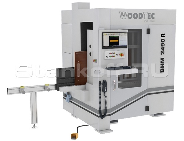

Компактный сверлильно-присадочный станок с ЧПУ, с простым управлением сэкономит Ваше время и деньги. Станок WoodTec BHM 2490 не требует перенастройки на каждую деталь, достаточно выбрать программу и установить заготовку. В программе могут быть выбраны сотни различных карт присадки, и станок будет работать в поточном режиме без перенастроек.
Отличительные особенности:
  • Простота обработки. Обработка пяти поверхностей осуществляется автоматически, за одну установку заготовки.
  • Базирующий упор, который позволяет быстро и точно устанавливать заготовки для обработки.
  • Верхний автоматический упор, который не позволит подать заготовку большей ширины в зону обработки, тем самым предотвратить возможность брака.
  • Библиотека файлов, которая хранит необходимые карты присадки и позволяет быстро выбирать необходимую.
  • Возможность работы совместно с программным обеспечением сторонних производителей.
Конструктивные особенности:
Массивная конструкция станины
Станина станка состоит из двух частей. Основание станины цельносварное, выполнено из толстостенных прямоугольных труб. В сочетании с компактными размерами, только основание станка имеет массу порядка 700 кг, что обеспечивает отличный уровень жесткости и виброустойчивости.
Высокоточные линейные направляющие повышенной жесткости
За счет повышенной устойчивости и жесткости обеспечивают высокую точность перемещения по осям Х, Y, Z. Достигается высокая точность обработки и долговечность работы станка без потери точностных параметров.
Высокопрецизионные шарико-винтовые передачи по всем осям «PMI» (Тайвань)
Применение шарико-винтовой пары увеличенного сечения гарантирует сохранение точности при выполнении высокоскоростной обработки сложных изделий.
Серводвигатели Syntec (Тайвань)
Установленные на каждом узле для перемещения по осям X, Y и Z, серводвигатели, обеспечивают высокоточное позиционирование в соответствии с заданной программой при высокой скорости перемещения до 50-70 м/мин. Данные серводвигатели хорошо зарекомендовали себя высокой степенью надежности и стабильности даже при работе в тяжелых производственных условиях.
Сверлильноприсадочная голова «FAM» (Италия)
Изготовлена ведущим мировым производителем комплектующих компанией «FAM» (Италия).
Присадочные шпиндели приводятся во вращение при помощи электродвигателя, в рабочее положение выводятся при помощи пневматических цилиндров, а далее при помощи серводвигателя подаются на заданную глубину сверления.
Промышленный электрошпиндель 2,2 кВт
Высокая частота вращения (24 000 об/мин) и оптимальная мощность (2,2 кВт) дает возможность осуществлять обработку деталей из древесины, а также ДСП, МДФ, пластика, акрилового стекла и других материалов для изготовления мебели, дверей, рекламной и сувенирной продукции с высоким качеством.
Базирование детали
Базирование детали
На входе станка деталь базируется по стальному пневматическому упору, управляемой стойкой ЧПУ. Упор позволяет точно задать начало отсчета координат для данной заготовки, а оптический датчик проконтролирует наличие заготовки и защитит от ложного запуска станка.
Шкаф управления
Шкаф управления
Шкаф управления - самый основной элемент станка и от его надежности зависит дальнейшая стабильная работа станка. Шкаф управления станком WoodTec оснащен комплектующими ведущих мировых производителей (Bosch Rexton, Schneider, Omron, Telemecanique) и скомпонован в отдельный блок, изолированный от внешних воздействий. Все компоненты и соединения расположены на строго отведенных местах и имеют легкий доступ для контроля и обслуживания.
Электрокомпоненты SCHNEIDER (Германия)
Электрокомпоненты установленные на станке, произведены всемирно известным лидером в области управления электроэнергией – Schneider Electric (Германия).
Пневматический захват
Предназначен для четкой и надежной фиксации заготовки во время ее технологического перемещения во время цикла присадки.
Загрузка и выгрузка деталей
Деталь загружается вертикально и перемещается по стальным роликам. Боковые столы снабжены дополнительными щетками для предотвращения повреждения обрабатываемых панелей. На входе и выходе станка предусмотрены рольганги для работы с длинными деталями.
Система управления «SYNTEC» (Тайвань)
Одна из самых доступных и надежных систем управления. Поставляется в комплекте с ПК и специализированным программным обеспечением. Широкие возможности обработки, возможность редактировать и создавать программы непосредственно у станка, простой и понятный графический интерфейс системы обеспечивают высокую производительность и качество получаемой продукции, малое время настройки и легкость в управлении.
Главное преимущество: интуитивность и простота управления, что позволяет обучиться работе на станке за максимально короткие сроки.
Сканер для работы со штрих-кодами
Для удобства работы, а также для сокращения времени перехода на различные карты присадки станок оснащен сканером для считывания штрих-кодов. Данная система позволяет экономить до 20% рабочего времени, а также снизить влияние человеческого фактора, тем самым уменьшить количество брака.
Централизованная система смазки
Данная система позволяет значительно снизить время на обслуживание станка и риск повреждения направляющих за счет недостаточного или избыточного количества смазочного материала.
Система подготовки сжатого воздуха
Позволяет обеспечить необходимое качество сжатого воздуха на входе в станок, т.е. отделить влагу, которая оказывает негативное воздействие на пневматические системы станка и в целом на долговечность всего оборудования.
