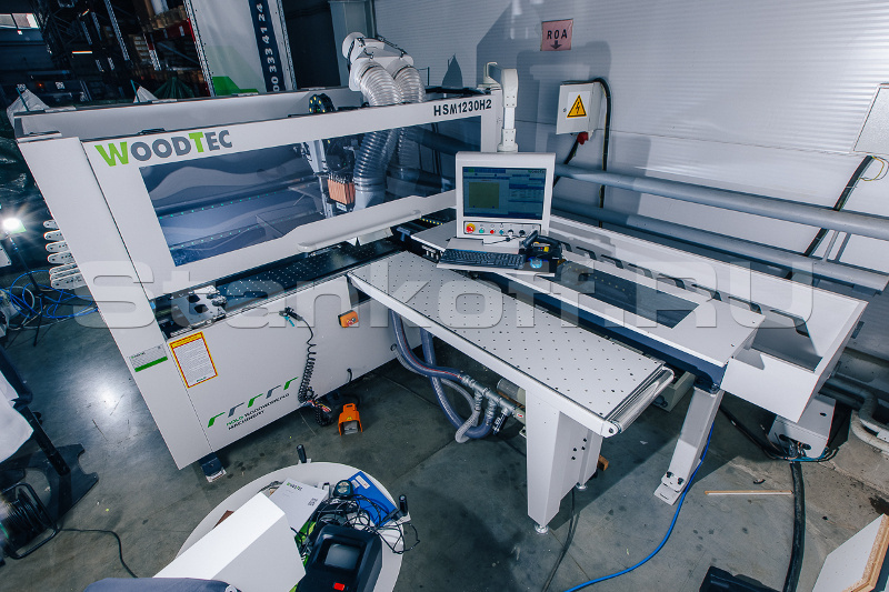

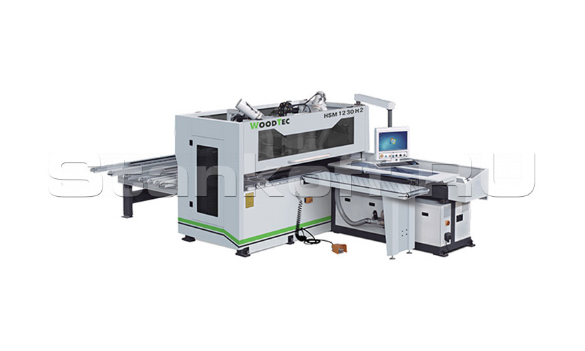

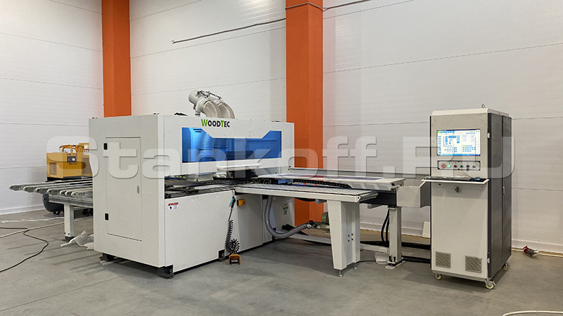

Автоматический сверлильно-присадочный станок с ЧПУ WoodTec HSM 1230 H2
WoodTec HSM 1230 H2– надежный и производительный сверлильно-присадочный станок с ЧПУ с двумя сверлильно-присадочными группами, предназначенный для высокоскоростного и точного, глухого и сквозного сверления плоскостей и торцов мебельных деталей, с возможностью фрезерования паза, выборки, снятие четверти.

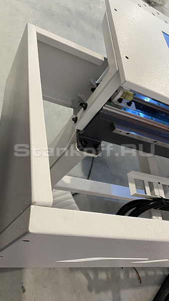

Массивная конструкция станина
Станина станка состоит из двух частей. Основание станины цельносварное, выполнено из толстостенных прямоугольных труб. В сочетании с компактными размерами, только основание станка имеет массу порядка 1500 кг, что обеспечивает отличный уровень жесткости и виброустойчивости.

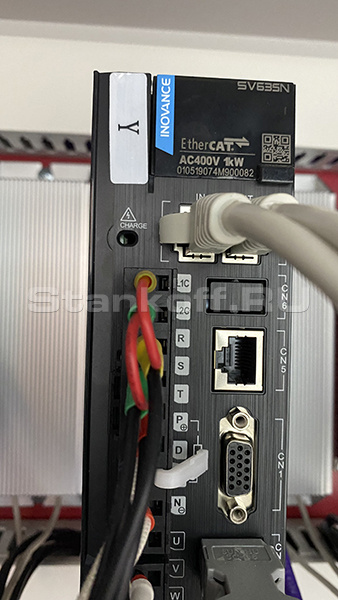

Серводвигателем
Серводвигателем
Установленные на каждом узле для перемещения по осям X, Y и Z, серводвигатели, обеспечивают высокоточное позиционирование в соответствии с заданной программой при высокой скорости перемещения до 60-130 м/мин. Данные серводвигатели хорошо зарекомендовали себя высокой степенью надежности и стабильности даже при работе в тяжелых производственных условиях.

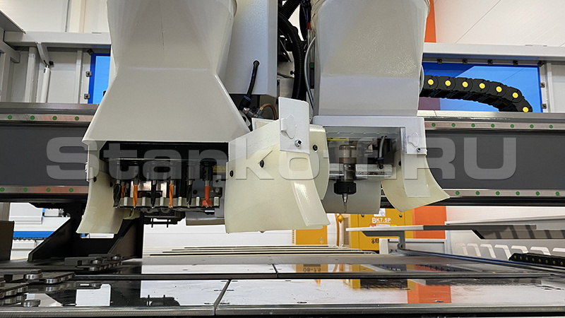

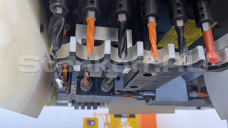

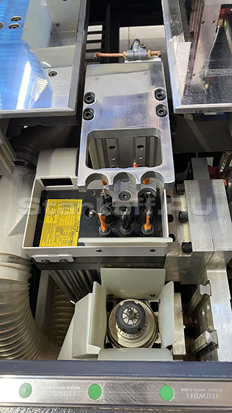

Сверлильно-присадочная голова
Изготовлена ведущим мировым производителем сверлильного оборудования и комплектующих.
Конфигурация сверлильной головы:
12 вертикальных шпинделей + 7 снизу
8 горизонтальных шпинделей (2 + 2 по X и 2 + 2 по Y)
Два фрезерных узла
Присадочные шпиндели приводятся во вращение при помощи электродвигателя, в рабочее положение выводятся при помощи пневматических цилиндров, а далее при помощи серводвигателя подаются на заданную глубину сверления.
Два промышленных электрошпинделя 6 кВт
Высокая частота вращения (18 000 об/мин) и оптимальная мощность (6 кВт) дает возможность осуществлять обработку деталей из древесины, а также ДСП, МДФ, пластика, акрилового стекла и других материалов для изготовления мебели, дверей, рекламной и сувенирной продукции с высоким качеством.

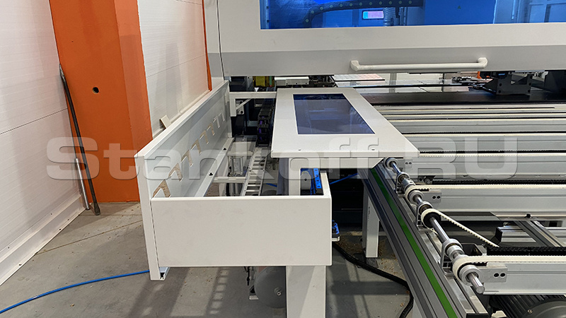

Загрузка и выгрузка деталей
Стол на подаче заготовок оснащен воздушной подушкой, что позволяет избежать сколов и царапин при ее перемещении.

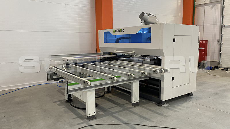

Транспортер
Транспортер
Поперечный многоленточный транспортер выводит заготовку из зоны обработки в буферную зону, чтобы не мешать обработке следующей детали. На фото виден конструктив транспортера, датчик и сопло подачи сжатого воздуха для его автоматической очистки от пыли. Когда заготовка находится над датчиком – транспортер останавливается.

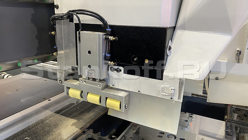

Пневматический захват
Предназначен для четкой и надежной фиксации заготовки во время ее технологического перемещения во время цикла присадки.
Прижим
Прижим
Мощный вертикальный прижим надежно позиционирует заготовку. Работает синхронно со сверлильным узлом. Дополнительная прижимная рампа, работающая вместе с цанговыми зажимами, гарантирует отсутствие смещений при сверлении и фрезеровании деталей.

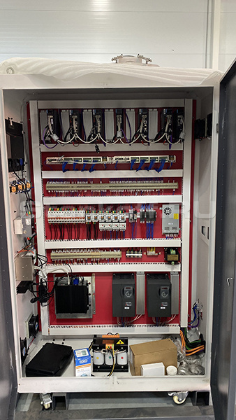

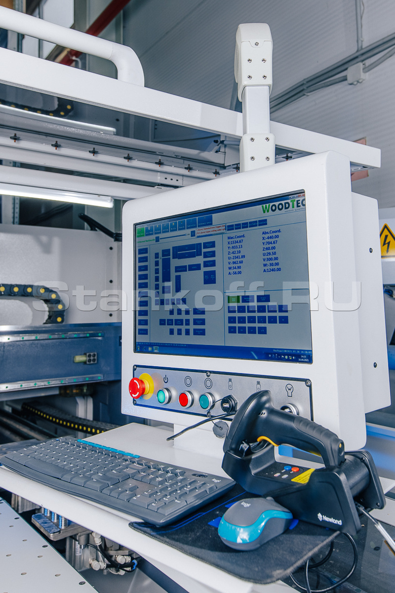

Систему управления
Систему управления
Пульт управления CAD/CAM, с возможностью считывания штрих кодов. Многозадачная операционная система Windows. Станок интегрируется с отечественными СAD программами (БАЗИС, К3, bCAD).
Сканер для работы со шрих-кодами
Для удобства работы, а также для сокращения времени перехода на различные карты присадки станок оснащен сканером для считывания штрих-кодов. Данная система позволяет экономить до 20% рабочего времени, а также снизить влияние человеческого фактора, тем самым уменьшить количество брака.

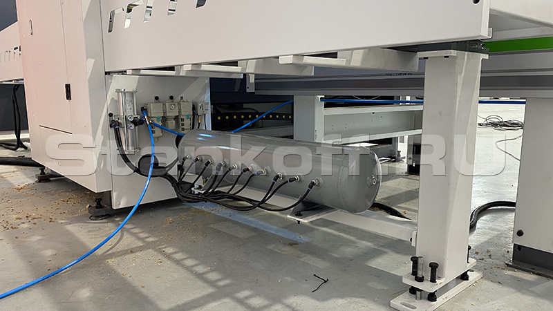

Система подготовки сжатого воздуха
Позволяет обеспечить необходимое качество сжатого воздуха на входе в станок, т.е. отделить влагу, которая оказывает негативное воздействие на пневматические системы станка и в целом на долговечность всего оборудования.
