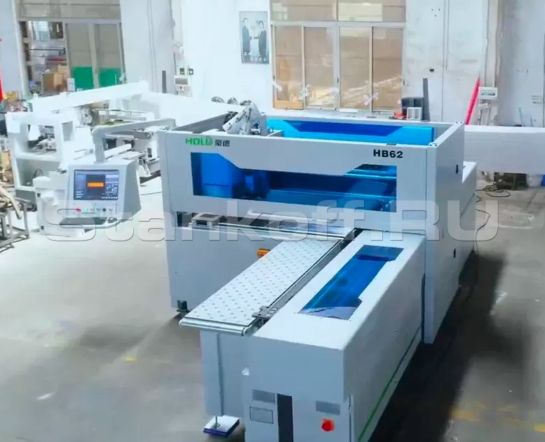

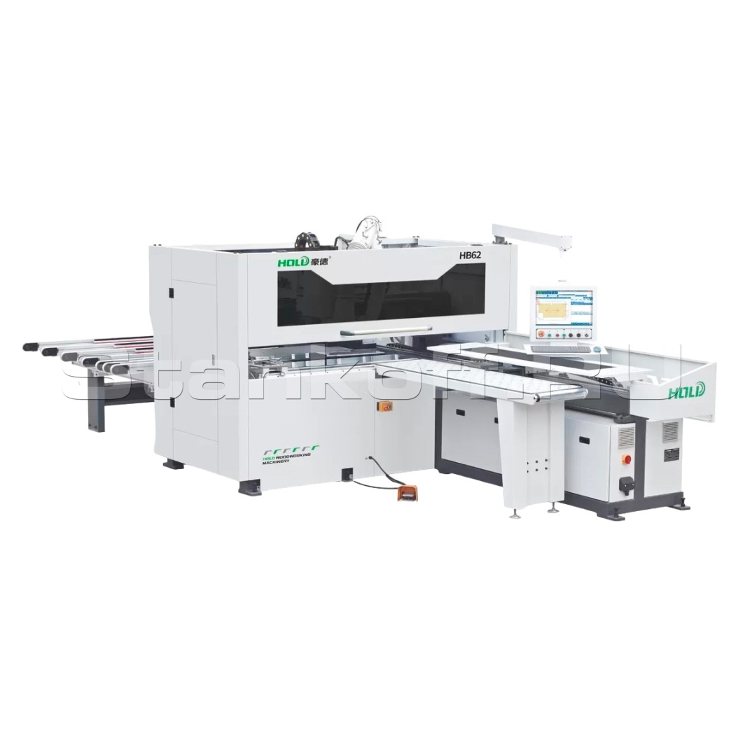

Сверлильно-присадочный станок с ЧПУ HOLD HB 62-G используется для высокоточного сверления сквозных и глухих отверстий в торцах и плоскостях деталей мебели. Это оборудование позволяет получать детали с большим количеством отверстий, которые точно соответствуют необходимым размерам, без сколов.
Система управления станком, основанная на базе промышленного компьютера, позволяет выполнять любые операции присадки с шести сторон за один проход детали. Также станок может фрезеровать прямые и криволинейные пазы с помощью верхнего и нижнего фрезерных агрегатов. Возможность работы со сканером штрих-кода значительно ускоряет технологический процесс.

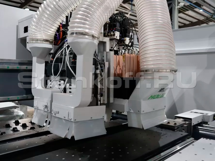

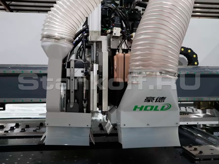

- В верхней части сверлильной головы есть дополнительное отверстие для отвода пыли, чтобы предотвратить её попадание на поверхность заготовки;
