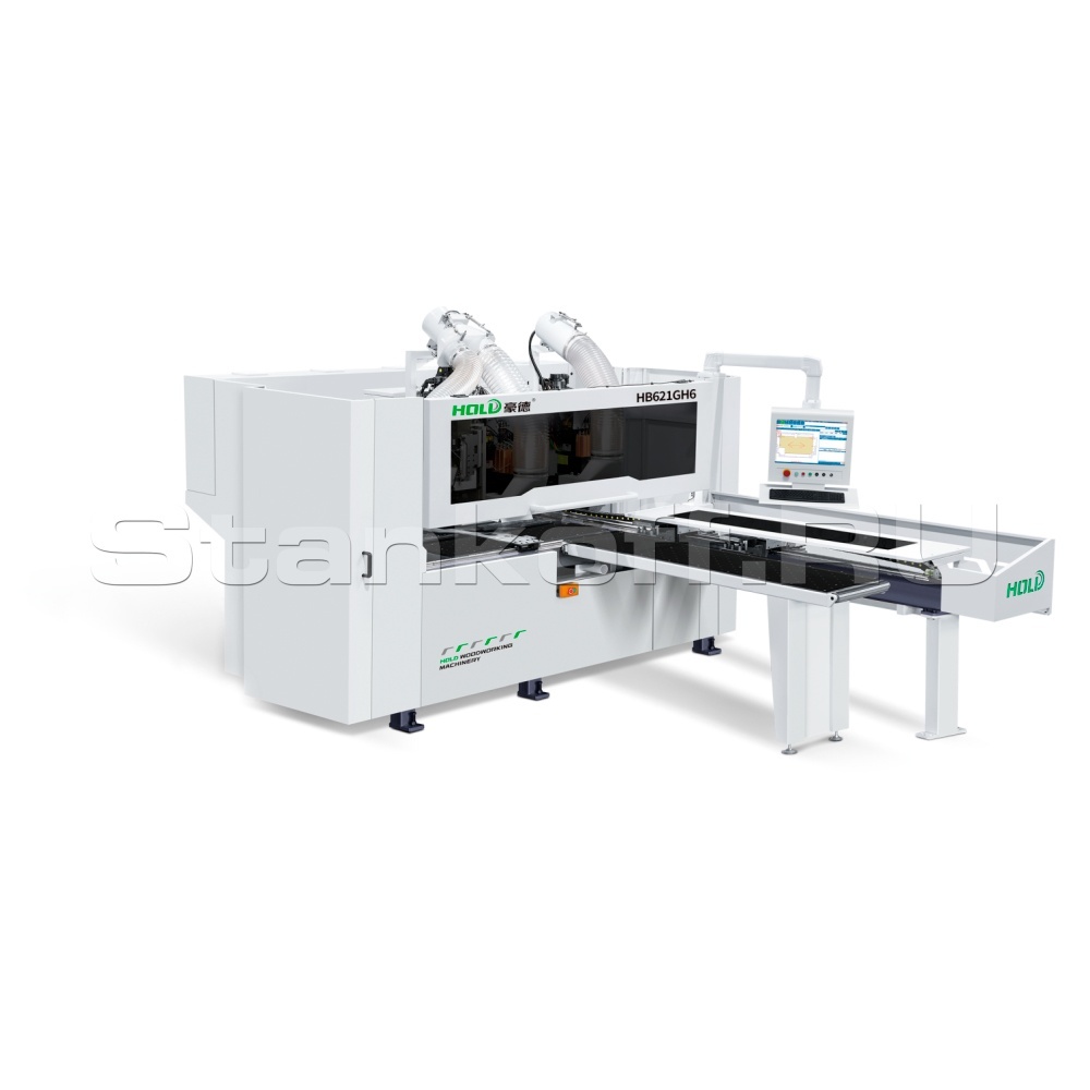

Сверлильно-присадочный станок с ЧПУ HOLD HB 621-R используется для высокоточного сверления сквозных и глухих отверстий в торцах и плоскостях деталей мебели. Это оборудование позволяет получать детали с большим количеством отверстий, которые точно соответствуют необходимым размерам, без сколов.
Система управления станком, основанная на базе промышленного компьютера, позволяет выполнять любые операции присадки с шести сторон за один проход детали. Также станок может фрезеровать прямые и криволинейные пазы с помощью верхнего и нижнего фрезерных агрегатов. Возможность работы со сканером штрих-кода значительно ускоряет технологический процесс.
Преимущества
- В верхней части сверлильной головы есть дополнительное отверстие для отвода пыли, чтобы предотвратить её попадание на поверхность заготовки;
- На верхнем шпинделе установлены горизонтальный пильный диск и вертикальная фреза. Пильный диск служит для создания горизонтального паза, для производства заготовок с пазом для светодиодной ленты, боковой ручкой и других процессов;
- Подающий захват имеет особую конструкцию с отверстием посередине. Благодаря этому небольшая заготовка в положении захвата может быть просверлена в центре;
- Большой резервуар сжатого воздуха со стабилизацией давления;
- Интеллектуальная система бокового выравнивания;
- Использование прецизионной зубчатой рейки. Точность зубчатой рейки составляет DIN6, и она шлифуется на прецизионном шлифовальном станке. Обладает высокой точностью и не требует специального обслуживания;
- Два захвата управляются с помощью сервопривода для более точного позиционирования;
- Одновременная обработка верхнего и нижнего паза;
- Обработка двух плит одновременно;
- Функция моделирования позволяет предварительно смоделировать обработку заготовки, что помогает избежать ошибок в работе;
- Анализ данных, подсчет времени обработки каждого сверла и фрезы до установленного времени использования и выдача запроса на замену инструмента;
- Функция статистики обработки: статистика информации QR-кода каждой панели, время начала обработки, время окончания, затраченное время и временной интервал размещения панелей для облегчения управления эффективностью работы сотрудников;
- Многоосевая система ЧПУ и многоканальная технология. Обработанные и ожидающие обработки файлы отображаются отдельно. Для управления разгрузкой и обработкой используется многоканальная технология управления. Поэтому после того, как обработанная деталь выгружена, зажим возвращается в исходное положение для захвата новой панели.

Конструктивные особенности
Система сканирования
Сканер для работы со штрих-кодами и QR-кодами автоматически загружает графические файлы и сокращает время перехода на различные карты присадки. Позволяет экономить рабочее время.
Интерфейс управления
Операционное программное обеспечение на базе Windows.
Интеллектуальный боковой упор
Приспособление для дополнительной поддержки детали во время обработки. Он автоматически позиционируется в зависимости от ширины обрабатываемой панели.
Прецизионный направляющий рельс
Направляющий рельс при изготовлении обрабатывается на крупногабаритном портальном обрабатывающем центре с ЧПУ, с высокой точностью, что позволяет обеспечить стабильность хода при высокоскоростной работе станка.
Двойной захват
Два захвата управляются сервоприводами и обеспечивают точное позиционирование. Когда захват быстро перемещается, нижняя пластина захвата опускается, чтобы избежать касания панели. Захват имеет функцию обдува, для удаления пыли/стружки во избежание повреждения заготовки.
Ресивер для сжатого воздуха
Большой объем ресивера обеспечивает стабильную подачу сжатого воздуха.Усилитель давления воздуха обеспечивает стабильное давление сжатого воздуха в системе, что повышает качество обработки.
Высокоточная рейка и шестерня
Стойка 2M имеет высокие технические характеристики, большую поверхность контакта, сильную несущую способность и стабильную передачу.
Автоматическая система смазки
Регулируемая автоматическая смазка продлевает срок службы оборудования.
Электрокомпоненты системы управления
Низковольтное электрооборудование выбирается из известных мировых брендов, которые обладают сильной способностью защиты от помех и обеспечивают более плавную и стабильную работу оборудования.
Система управления сервоприводом
Высокопроизводительный сервопривод с абсолютным значением шины и двигателя обеспечивает высокую помехозащищенность. Благодаря этому нет необходимости возвращаться к базовой точке, что исключает погрешности точности, вызванные помехами переключателя базовой точки.
Воздушный рабочий стол
Рабочий стол загрузки заготовок с воздушной подушкой, защищает заготовку от повреждений и облегчает перемещение тяжелых габаритных заготовок.
Разгрузочный стол
Разгрузочный стол с приводным конвейером.| Вращение шпинделя, об/мин | 18000 |
