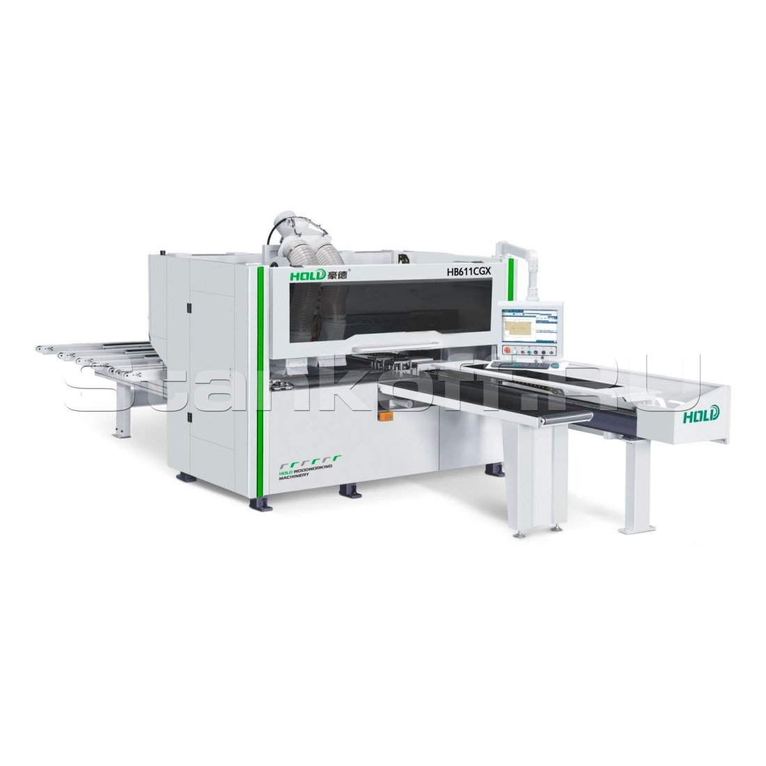

Сверлильно-присадочный станок с ЧПУ HOLD HB 611-GKH6 используется для высокоточного сверления сквозных и глухих отверстий в торцах и плоскостях деталей мебели. Это оборудование позволяет получать детали с большим количеством отверстий, которые точно соответствуют необходимым размерам, без сколов.
Система управления станком, основанная на базе промышленного компьютера, позволяет выполнять любые операции присадки с шести сторон за один проход детали. Также станок может фрезеровать прямые и криволинейные пазы с помощью верхнего и нижнего фрезерных агрегатов. Возможность работы со сканером штрих-кода значительно ускоряет технологический процесс.

Схема расположения рабочих групп
Верхняя голова:12 вертикальных шпинделей, 8 горизонтальных;
1 фрезерный шпиндель;
1 пазовая пила для боковых пазов;
дополнительное аспирационное отверстие;
верхний шпиндель оснащён горизонтальным пильным диском и вертикальной фрезой.
Нижняя голова:
9 вертикальных шпинделей;
1 фрезерный шпиндель.
