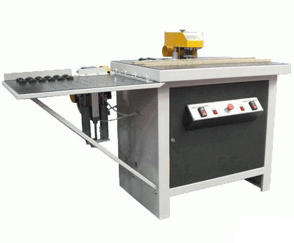

Назначение
предназначен для снятия и радиусного фрезерования свесов кромки, а также обрезки торцевого свеса и фрезеровки угла (угловое соединение кромочного материала)
Область применения
Подходит для применения на предприятиях по производству корпусной мебели( офисная, кухонные наборы, шкафы-купе, мебель для гостиных и прихожих, а также эксклюзивная мебель, изготавливаемая по индивидуальным заказам).
Отличительные особенности
  • Двухсторонняя фрезеровка свесов
  • Узел торцевания свесов
  • Узел фрезерования углового соединения кромок (фаска, без обкатки углов)
  • Возможность обработки ПВХ, АВС, акрил, шпон и т.д.

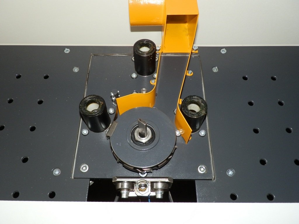

Торцовочный узел
ТОРЦОВОЧНЫЙ УЗЕЛ

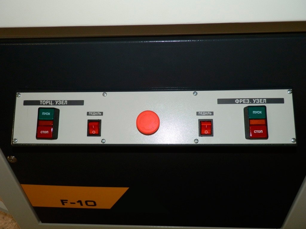

Состоит из электродвигателя, на валу которого, закреплены дисковая пила и фреза. Данный узел осуществляются рабочие операции по обрезке свесов кромочного материала заготовки и фрезерование ее угловых кромок. Перемещение торцовочного узла осуществляется посредством подвижного штока пневматического цилиндра жестко связанного с направляющими. Управление подъемом узла осуществляется нажатием клавиши педали

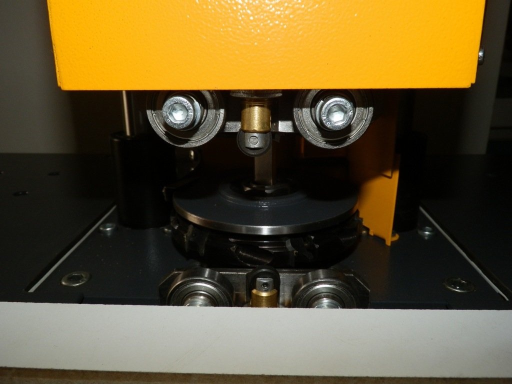

Двустороннее фрезерование свесов за один проход детали
ДВУСТОРОННЕЕ ФРЕЗЕРОВАНИЕ СВЕСОВ ЗА ОДИН ПРОХОД ДЕТАЛИ
Уменьшается время на обработку детали, увеличивается производительность. Фрезерный узел состоит из двух основных частей. Нижняя часть неподвижная и закреплена на столешнице станка. Верхняя - подвижная в вертикальной плоскости. Обе части оснащены фрезами. Такое конструктивное исполнение узла дает возможность радиусного фрезерования свесов кромки по ширине за один проход. Заготовки могут иметь различную толщину.
Автоматическая настройка фрезерного узла по высоте
АВТОМАТИЧЕСКАЯ НАСТРОЙКА ФРЕЗЕРНОГО УЗЛА ПО ВЫСОТЕ
Позволяет минимизировать время при перенастройки на разную толщину заготовки. Также осуществляет прижим заготовки

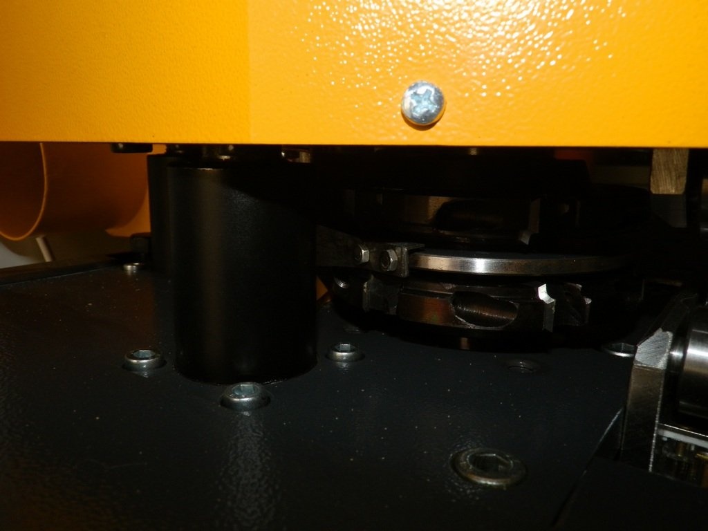

Фрезы со сменными двусторонними ножами
ФРЕЗЫ СО СМЕННЫМИ ДВУСТОРОННИМИ НОЖАМИ
Изготовлены из специального износоустойчивого сплава и имеют четыре режущие поверхности что позволяет значительно увеличить срок службы. Ножи крепятся на корпусах фрез винтами через клинья, имеющие углубление для упора винта.

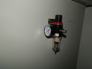

Требуемое давление воздуха, атм. 4-8
