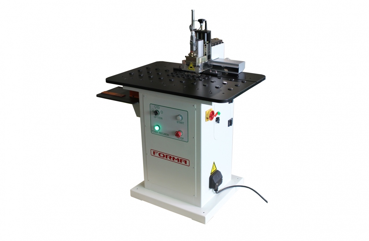

Назначение
Предназначен для фрезерования свесов кромки по пласти после приклеивания, а также чистовой торцовки свесов по длине заготовки. Станок позволяет одновременно фрезеровать верхний и нижний свесы кромки по пласти и осуществлять чистовую торцовку свесов по длине. Обработка осуществляется как прямолинейных так и криволинейных деталей.
Схема обработки
Конструктивные преимущества
Фрезеровка свесов
Осуществляется одновременно с двух сторон, что обеспечивает высочайшую производительность станка.
Двигатели
Фрезеровка происходит с помощью двух высокочастотных двигателей с частотой вращения 12000об/мин., это гарантирует получение обработанной части кромки высочайшего качества.
Узел чистовой торцевой обрезки
Обеспечивает обработку свесов кромки по длине.
Узел подготовки воздуха
Cостоит из влагоотделителя и масленки для смазки пневмосистемы станка.
Техническая характеристика станка для снятия свесов FORMA RFB 92/2
Толщина обрабатываемой заготовки, мм 15-60
Толщина кромочного материала, мм 0,3-3
Частота вращения фрез, об/мин 12000
Мощность привода фрезерного узла, кВт 0,3х2
Частота вращения пилы, об/мин 12000
Мощность привода торцевой пилы, к Вт 0,3
Габариты LxBxH, мм 713х1030х1233
Масса, кг 150
