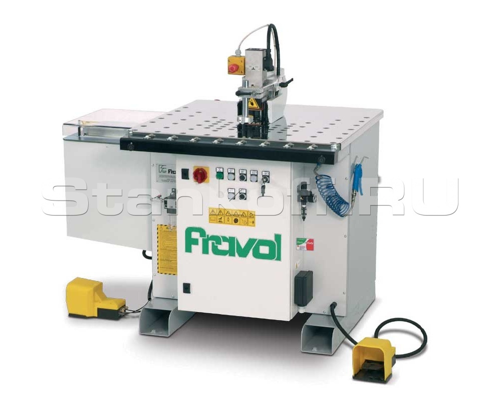

Станок для снятия свесов и обрезки кромки с ручной подачей VSR
Функция кромкообрезки производится с высоким качеством благодаря использованию вертикальных копиров скольжения и одного дискового копира в горизонтальном положении между фрезами, что позволяет производить обрезку излишков кромки 0,4 мм, а также радиусную обработку свесов толщиной 3 мм с радиусом R3 без замены фрезы; рабочая толщина панелей от 16 до 60 мм. Верхний узел может быть настроен на снятие свесов с панелей облицованных под углом 0-45 град. фрезой с плоскими ножами 30 град.
