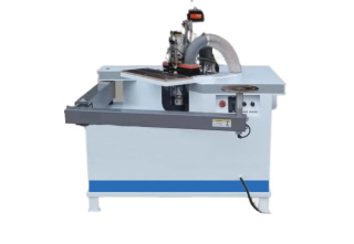

Данный станок FSK-150 предназначен для снятия за один проход верхних и нижних продольных свесов кромки на мебельных деталях. Позволяет обрабатывать как прямые, так и криволинейные детали. Станок работает от сети в 220 В, что облегчает подключение и увеличивает мобильность станка. Масса станка FSK-150 составляет 200 кг, и этого достаточно для устойчивого положения станка в процессе работы.
Деталь надежно удерживается при обработке на подвижной консоли с помощью пневматики и процесс перемещения детали оператором прост, легок и удобен! Не нужно держать тяжелую деталь в руках, всю массу на себя примет удерживающее устройство, а вам остается только направлять ее в сторону обработки.
FSK-150 имеет простой и интуитивно понятный пульт управления.
Станок оснащен двумя высокооборотистыми фрезерными узлами 24000 об/мин, активным копиром отслеживания детали по торцу с изменяемой скоростью и системой нанесения очистительной жидкости, что позволяет получить превосходный результат при обработке любых кромочных материалов.
Это оборудование можно использовать при двухстороннем снятии свеса кромочного материала на деталях толщиной более 14 мм (включая 14 мм), а также для односторонней обработки для деталей толщиной менее 14 мм.
