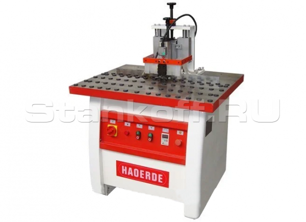

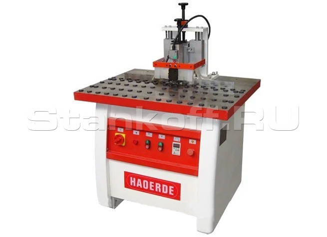

Предназначен для качественного снятия свесов кромочного материала, наносимого ручным способом одновременно с двух сторон.
Снятие свесов производится двумя фрезами , приводящимися в движение от двух высокочастотных электродвигателей итальянского производства. На станке установлены ручки для регулировки толщины материла и настройки точного радиуса снимаемой кромки.
