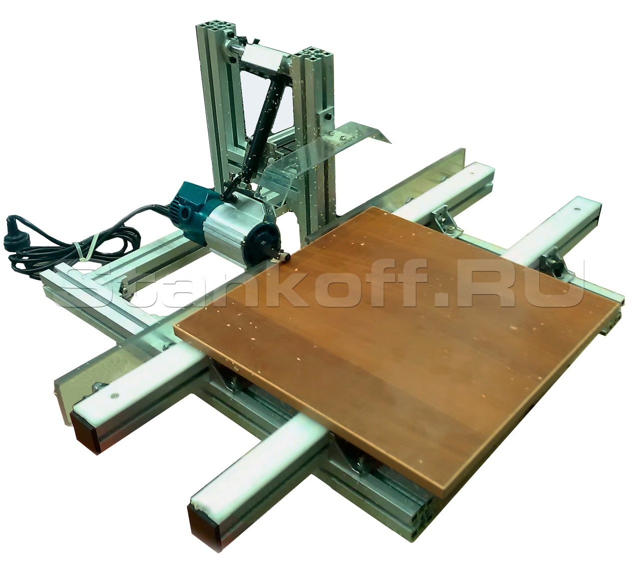

Устройство для снятия свесов предназначено для снятия свесов кромочного материала, наносимого ручным способом или на кромкооблицовочных станках без фрезерного узла, с одной стороны и с торца (обкатывает угол).
Снятие свесов производится одной фрезой, приводящейся в движение от одного электродвигателя. Обкатной ролик соответствует диаметру фрезы.
Фреза с помощью обкатного ролика повторяет контур заготовки. Система амортизации предотвращает падение фрезы после цикла фрезеровки. Система обдува не позволяет стружке накапливаться на заготовке.
