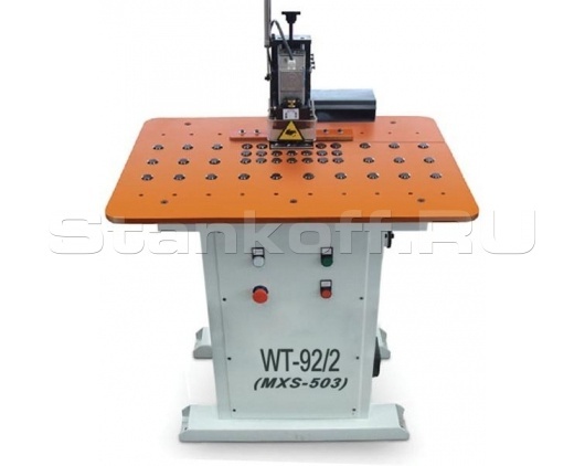

Фрезер для снятия свесов кромки WT-92/2 (MXS-503)
Предназначен для двухстороннего фрезерования свесов кромочных материалов за один проход, нанесенных ручным способом или на кромкооблицовочных станках без фрезерного узла.
Подача заготовок - ручная.
Идеально подходит для применения на предприятиях по производству корпусной мебели (офисная, кухонные наборы, шкафы-купе, мебель для гостиных и прихожих, а также эксклюзивная мебель, изготавливаемая по индивидуальным заказам), Успешно применяется в паре со станком для облицовывания кромок мебельных щитов мод. WT-91М.
Конструктивные особенности:
Текстолитовый рабочий стол с пластиковыми направляющими.
Установленные на рабочей поверхность текстолитового стола пластиковые направляющие не нарушают облицованную поверхность заготовок при их перемещении и базировании для обработки на фрезерных узлах.
Высокочастотные шпинделя фрезерных узлов.
Высокочастотные шпинделя верхнего и нижнего фрезерных узлов собран с использованием в качестве опор высокоточных подшипников. Частота вращения шпинделя составляет 12000 об/мин, что позволяет производить снятие свесов с высоким качеством.
Точная настройка верхнего фрезерного узла.
Настройка верхнего фрезерного узла по высоте и ширине в зависимости от размеров заготовки осуществляется с помощью винтовой пары с рукояткой. Перемещение по высоте происходит по высокоточным круглым направляющим, а в горизонтальной плоскости по направляющим типа «ласточкин хвост». Фиксация осуществляется рукоятками. Отсчет размера производится по линейке.
Верхний и нижний роликовый прижим.
Обеспечивает надежную фиксацию обрабатываемых заготовок по толщине, при этом не повреждает облицованную поверхность. Настройка роликов прижима относительно фрезы на толщину обрабатываемой заготовки осуществляется с помощью винтовой пары. Нижние ролики подпружиненны.
Поджим верхнего фрезерного узла.
Верхний фрезерный узел с роликами поджимается во время работы к плоскости обрабатываемой заготовки с помощью пневмоцилиндра, что обеспечивает высокую точность и качество обрабатываемых кромок.
Центральный копир.
Станок снабжен центральным копировальным роликом, позволяющим осуществлять точное базирование заготовок, а также обработку криволинейных поверхностей.
Пульт управления станком.
Эргономичная панель пульта управления, расположенная на передней стенке станины станка, обеспечивает удобство его эксплуатации.
