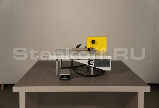

Фрезерное торцовочное устройство БОБР 3.1 является полуавтоматическим станком. Данный станок предназначен для чистовой торцовки свесов кромочных материалов в условиях малого производства или же в качестве дополнения в большом производстве, где необходима чистовая торцовка на заготовках. Торцовку, возможно, произвести на заготовках, отличающихся от традиционного прямого углав 90°-от 36°-160°, т. е. как с острым, так и с тупым углом.
Основной характеристикой устройства является его простота и точность, а также возможность обработки с углом. Устройство, возможно, использовать как самостоятельную единицу, установив его на любую плоскую поверхность, так и прикрепив его на станину кромкооблицовочного станка или на станину фрезерного станка для снятия свесов кромочного материала по пласти. Обработка производится фрезерованием дисковой фрезой. Рабочий цикл осуществляется нажатием управляющей педали.
Устройство предназначено для чистовой торцовки кромочного материала толщиной до 3 мм; ПВХ, АВS, натурального шпона и рейки из массива древесины.
| Размер рабочего стола | 425х400 мм |
| Электродвигатель фрезеровки | 0,4 кВт |
| Частота вращения фрезы | 8000 об/мин |
| Макс. толщина кромочного материала | 3,0 мм |
| Мин. и макс. толщина обрабатываемой заготовки | 60 мм |
| Габариты станка | 425х400х250 мм |
| Габариты упаковки | 500х500х400 мм |
| Вес БРУТТО | 23 кг |
