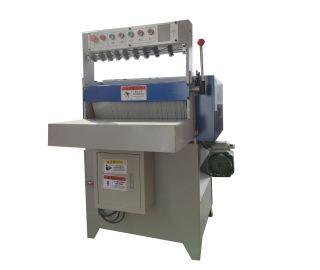

Кромкообрезной многопильный станок MJ141-0660
Многопильный станок предназначен для роспуска доски на ламели нужной ширины. На вал станка устанавливается от 2 до 10 пил, ширина распила регулируется проставочными кольцами 10, 15,20, 50 мм.
Основные особенности:
  • Небольшой диаметр и тонкое полотно пил;
  • Чисты и ровный рез (заменяет фуганок);
  • Низкое энергопотребление относительно других многопильных станков;
  • Высокая скорость подачи обеспечивает высокую производительность;
  • Быстрая загрузка и малое количество отходов;
  • Прижим на входе повышает эффективность и скорость работы за счет принудительной подачи;
  • Лазерные указатели облегчают работу оператора.
Высота пропила, мм 10 - 60
Максимальное расстояние между крайними пилами, мм 500
Скорость подачи (изменяется шкивами), м/мин 30, 40, 50
Диаметр пилы, мм 205
Посадочный диаметр пилы, мм 45
Положение дисковой пилы
неподвижное
Настройка минимальной толщины доски винтовая
Мощность двигателя привода пильного вала, кВт 11.55
Мощность двигателя подачи, кВт 0.55
Частота вращения пильного вала, об/мин 3000
Габариты станка (Д x Ш x В), мм 1600 x 1000 x 1200
