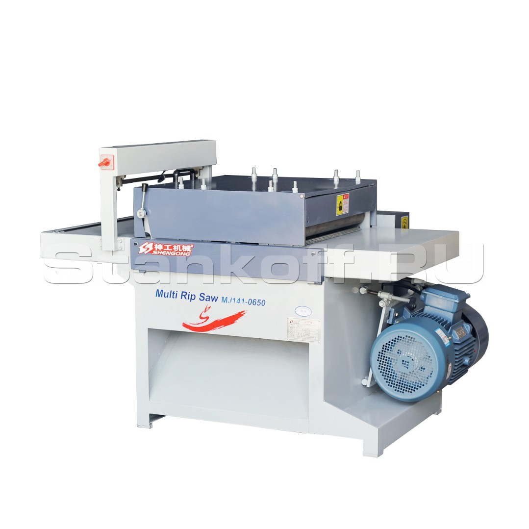

Кромкообрезной многопильный станок MJ141-0650
Многопильный станок предназначен для роспуска доски на ламели нужной ширины. На вал станка устанавливается от 2 до 10 пил, ширина распила регулируется проставочными кольцами 10, 15,20, 50 мм.
Основные особенности:
  • Небольшой диаметр и тонкое полотно пил;
  • Чисты и ровный рез (заменяет фуганок);
  • Низкое энергопотребление относительно других многопильных станков;
  • Высокая скорость подачи обеспечивает высокую производительность;
  • Быстрая загрузка и малое количество отходов;
  • Прижим на входе повышает эффективность и скорость работы за счет принудительной подачи;
  • Лазерные указатели облегчают работу оператора.

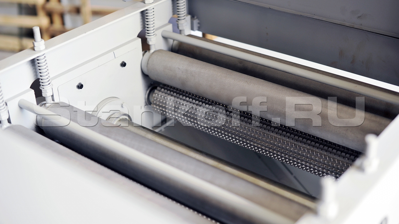

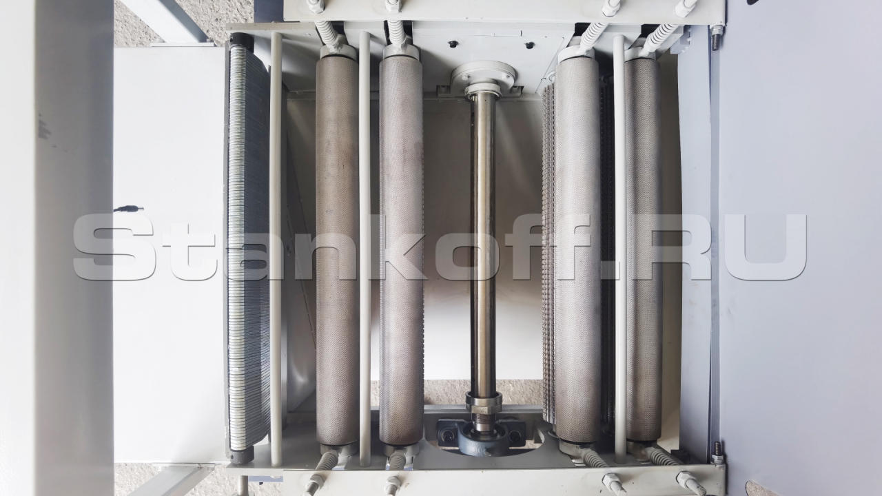

Вальцовая система
Когтевая защита
Постав пил
Подпружиненные ролики

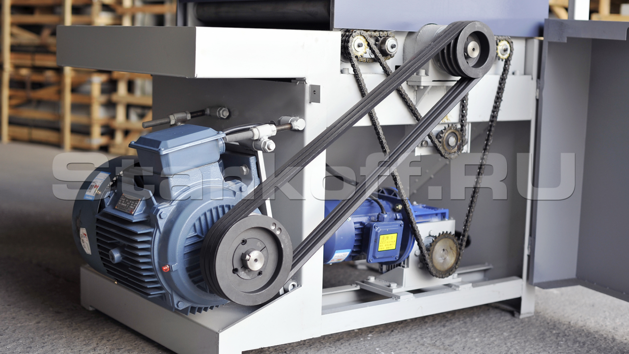

Ременные передачи
Цепной привод
