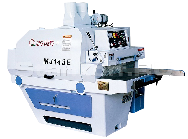

Высокая точность и жесткость пильного вала позволяет получить чистоту поверхности и геометрию деталей, соответствующую классу строгальных станков. Вертикальное перемещение шпинделя дает возможность устанавливать пилы различных диаметров. Подача заготовки осуществляется конвейером с “ныряющей” гусеницей. Регулировка скорости подачи бесступенчатая, с помощью инвертора. Базирование заготовки производится по боковой направляющей линейке и с помощью верхних гладких неприводных вальцов. Подъем и опускание вальцов обеспечивается сервоприводом. Данный станок значительно превосходит по технико-экономическим показателям существующие модели многопильных станков отечественного производства.
Область применения:
Предназначен для продольной распиловки дисковыми пилами двухкантных и трехкантных брусьев на обрезные доски и четырехкантный брус высотой до 120 мм.
Отличительные особенности:
Цельнолитая чугунная станина Обеспечивает максимальную стабильность и надежность, полностью исключает возможность возникновения вибрации даже при обработке массивных заготовок.
Рельсы и цепи конвейера сделаны из высокопрочного материала прошедшего термообработку, что гарантирует точность обработки и износоустойчивость.
Консольный вал позволяет обрабатывать заготовки неограниченной ширины и облегчает смену пил.
Централизованная система смазки увеличивает срок службы узлов и механизмов станка и практически полностью исключает “человеческий фактор” при его техническом обслуживании.
Гусеничный подающий конвейер снабжен системой автоматического смазывания с таймером и щетками, значительно повышающими ресурс гусеницы.
Эргономичный пульт управления с инвертором для бесступенчатой регулировки скорости подачи.
Двойная (верхняя и нижняя) когтевая завеса для защиты оператора выполнена в соответствии с нормами и правилами по безопасности деревообрабатывающего оборудования.
Электромеханический подьем и опусканиие травесы с базирующими вальцами обеспечивает точность и быстроту регулировки высоты пропила.
Технические характеристики кромкообрезного многопильного станка MJ143E
Растояние между крайними пилами, мм 300
Толщина обработки, мм 10-120
Минимальная длина заготовки, мм 600
Частота вращения шпинделя, об/мин 4000
Скорость подачи, м/мин 4-30
Мощность основного двигателя, кВт 37
Мощность двигателя подачи, кВт 2,2
Мощность двигателя подъема/опускания 0,37
Общая мощность станка, кВт 39,5
Диаметр пил, мм 205-380
Посадочный диаметр пил, мм 55
Количество пил, шт. 5-10
Диаметр патрубков стружкоотсоса, мм 150 (2 шт.)
Габариты станка, мм 2,2х1,6х1,6
Масса, кг 2300
