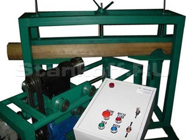

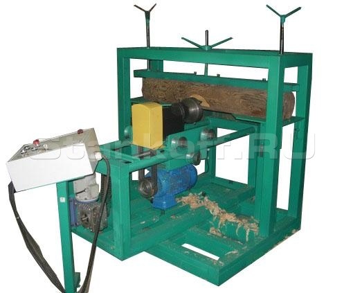

Чашкорезный станок для бревен ЧС3У

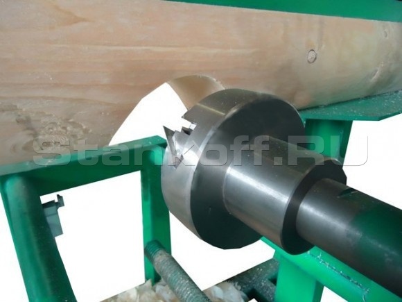

Предназначен для работы в комплекте с оцилиндровочными станками и служит для выбирания монтажных чаш диаметром до 320 мм под углом 45-135 градусов к оси бревна.
Чашкорезый станок ЧС3У имеет регулируемый по высоте стол, для установки бревна, который может заменить рольганги. Он позволяет изменять центр вырезаемой чаши в тех случаях, когда необходимо производить детали срубов нестандартной формы. Три вертикальных зажима, а также два горизонтально регулируемые упора на столах, обеспечивают надежную фиксацию бревна даже при фрезеровании получаши (в торце бревна) и фрезеровании бревен как больших, так и малых диаметров.
В качестве опций на станок можно установить рольганги для подачи и приема бревна, а так же в качестве разметочного стола для бревен. Комплектация станка лазерным указателем направления движения фрезы позволяет увеличить точность нарезания чашек в бревне. Так же станок может быть укомплектован сверлильным узлом для нагелей и узлом торцовки бревен, который устанавливается с любой стороны станка.
Станок при транспортировке помещается в а/м "Газель". Для монтажа специальной квалификации не требуется
