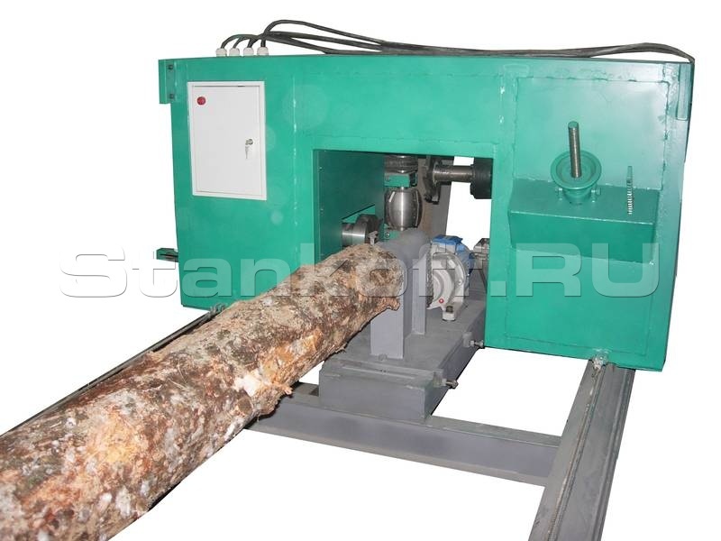

Расчетная производительность станка ОСМ -500 составляет 10-12 куб.м. оцилиндрованного бревна в смену. Время цикла полной обработки заготовки во многом зависит от способа подачи бравна на станок. Для увеличения скорости работы, рекомендуется устанавливать оборудование в помещениях с подъемными механизмами. Среднее время обработки бревна составляет 5-8 мин. При работе совместно с чашкорезным станком ЧС3У возможно значительно увеличить объемы производства.
Ввиду высокой производительности станка, необходимо учитывать объемы отходов от производства (стружка, опил). Рекомендуется установка транспортера для отвода стружки.
