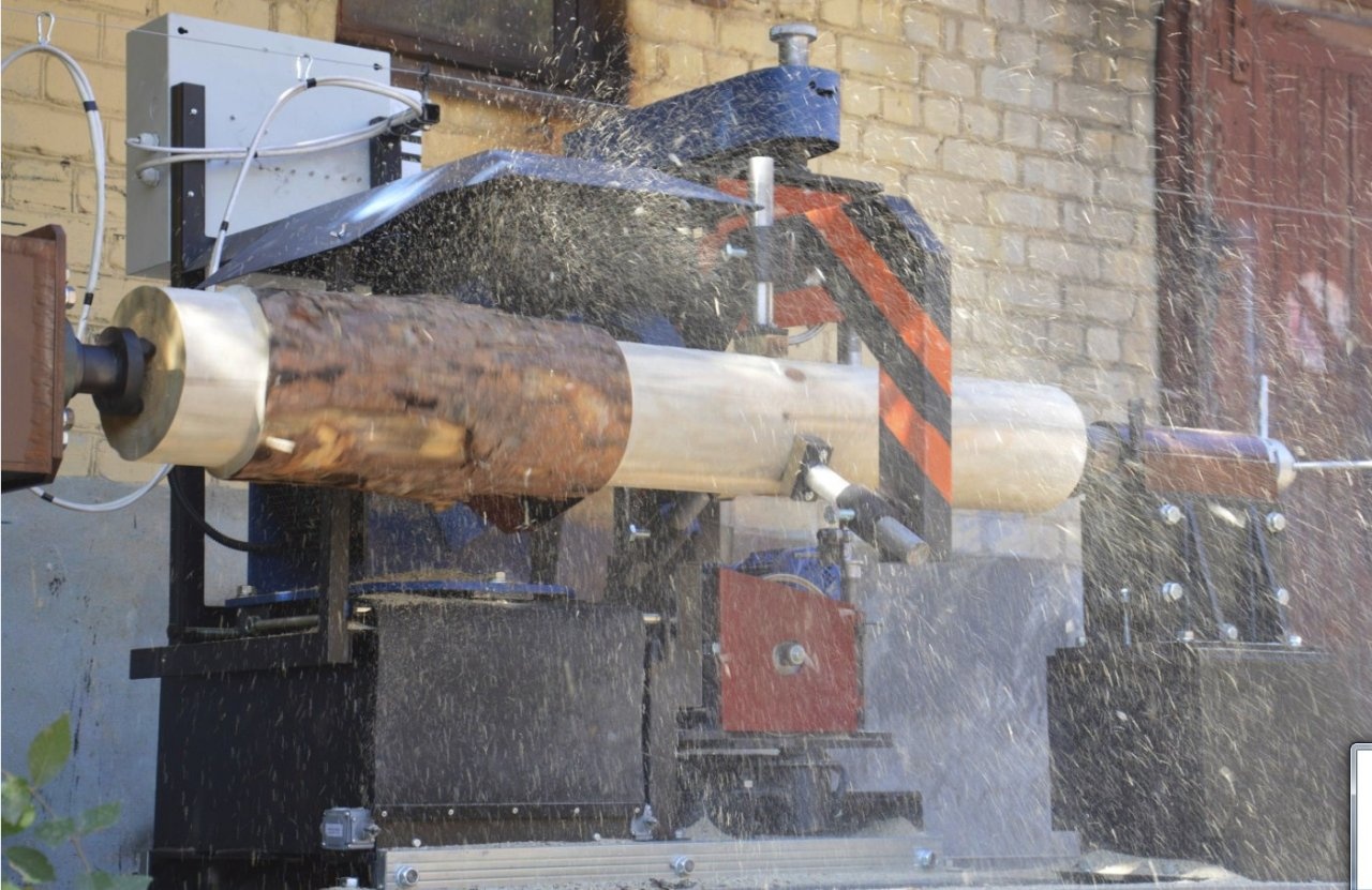

Модель Ц-350Л выполняет полный комплекс оцилиндровки и поставляется с установленным на каретке ленточнопильным чашкорезом который вырезает чаши любого диаметра от 150 до 350 мм под углом 90 градусов. Вырезка осуществляется узкой ленточной пилой. Одна пила вырезает все диаметры. Перенастройка на любой другой диаметр занимает 2-3 минуты.
Преимущества ленточного чашкореза
  • Вырезка любой чаши от 150 до 350 мм — 1й ленточной пилой.
  • Низкое потребление эл. энергии.
  • Низкая стоимость инструмента (пил)
  • Идеальная геометрия вырезки. Не скалывает и не выбивает осколки чашки как на чашкорезах с фрезами
  • Минимальное количество опилок, по факту вырезанная чаша может использоваться как дрова
