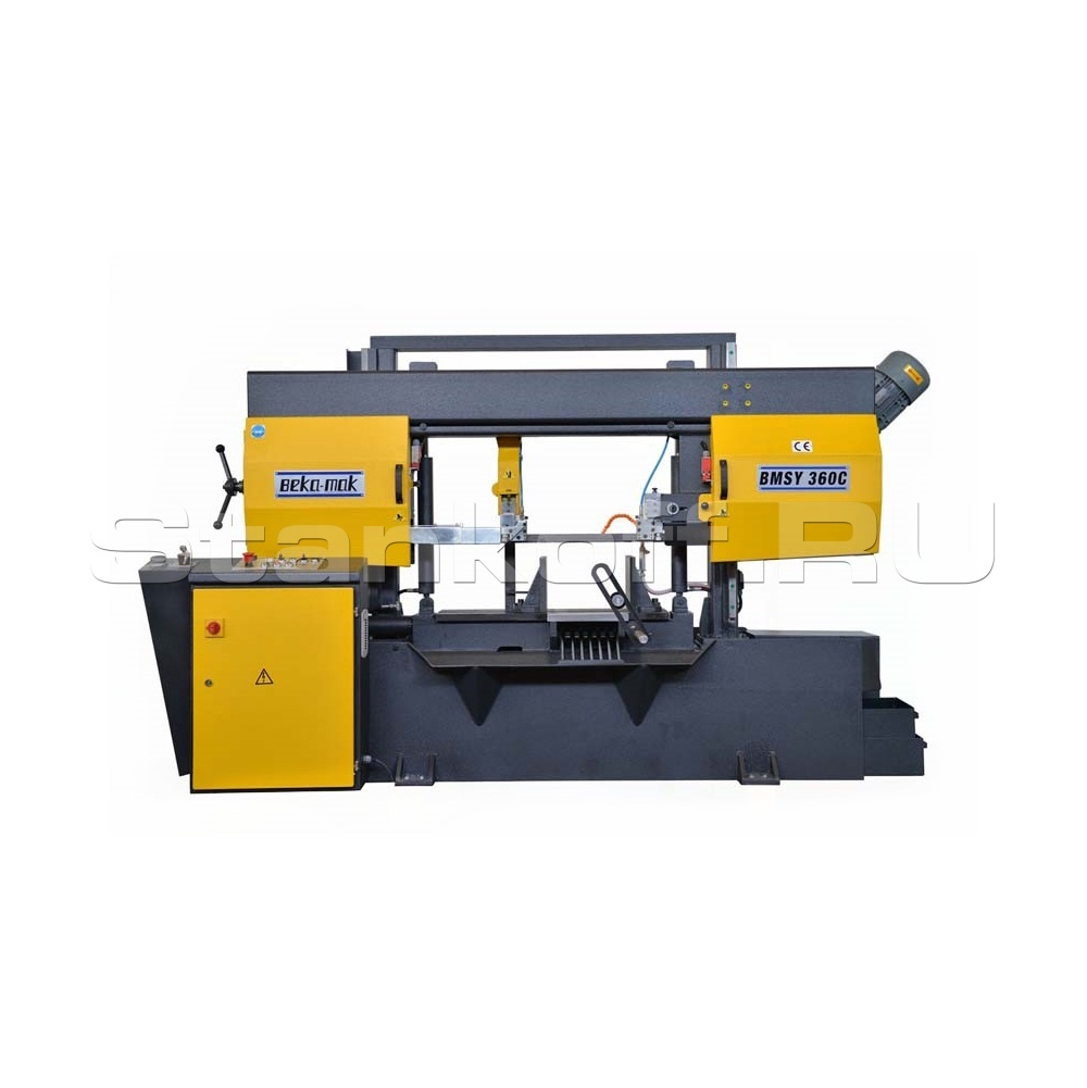

Ленточнопильный станок ВЕКА–МАК BMSY-360C
Предназначен для резки чёрных металлов и других материалов с разными формами сечения: цельными, полыми или профильными. Станок идеально подходит для использования на предприятиях по производству металлоконструкций.
  • Тип станка – универсальный ленточнопильный полуавтомат с гидравлическим управлением;
  • Конструкция корпуса – мощная сварная конструкция, устойчивая к кручению и деформациям;
  • Гидравлическая система – универсальная, обеспечивает: постоянную скорость подачи при резке цельных материалов; постоянное усилие резания при распиливании профилей и труб;
  • Регулировка параметров подачи и усилия производится с пульта управления, закрепленного на корпусе станка;
  • Скорость подачи пилы можно настраивать бесступенчато, контролировать давление резания с помощью манометра и регулировать параметры работы;
  • Боковые направляющие – выполнены из твердого сплава, оснащены механизмом свободного хода для быстрой замены ленты;
  • Натяжение ленты пилы – бесступенчатое, регулируется с помощью храповой муфты. Предусмотрен электроконтроль с автоматическим отключением при разрыве ленты;
  • Очистка ленты пилы – осуществляется щетками, синхронно вращающимися со скоростью резания;
  • Тиски – гидравлические, обеспечивают надежную фиксацию заготовки;
  • Гидравлическое оборудование – компактный блок, встроенный в корпус станка, с возможностью быстрой замены. Емкость для охлаждающей жидкости – встроена в корпус станка, легко доступна для обслуживания и мойки.
