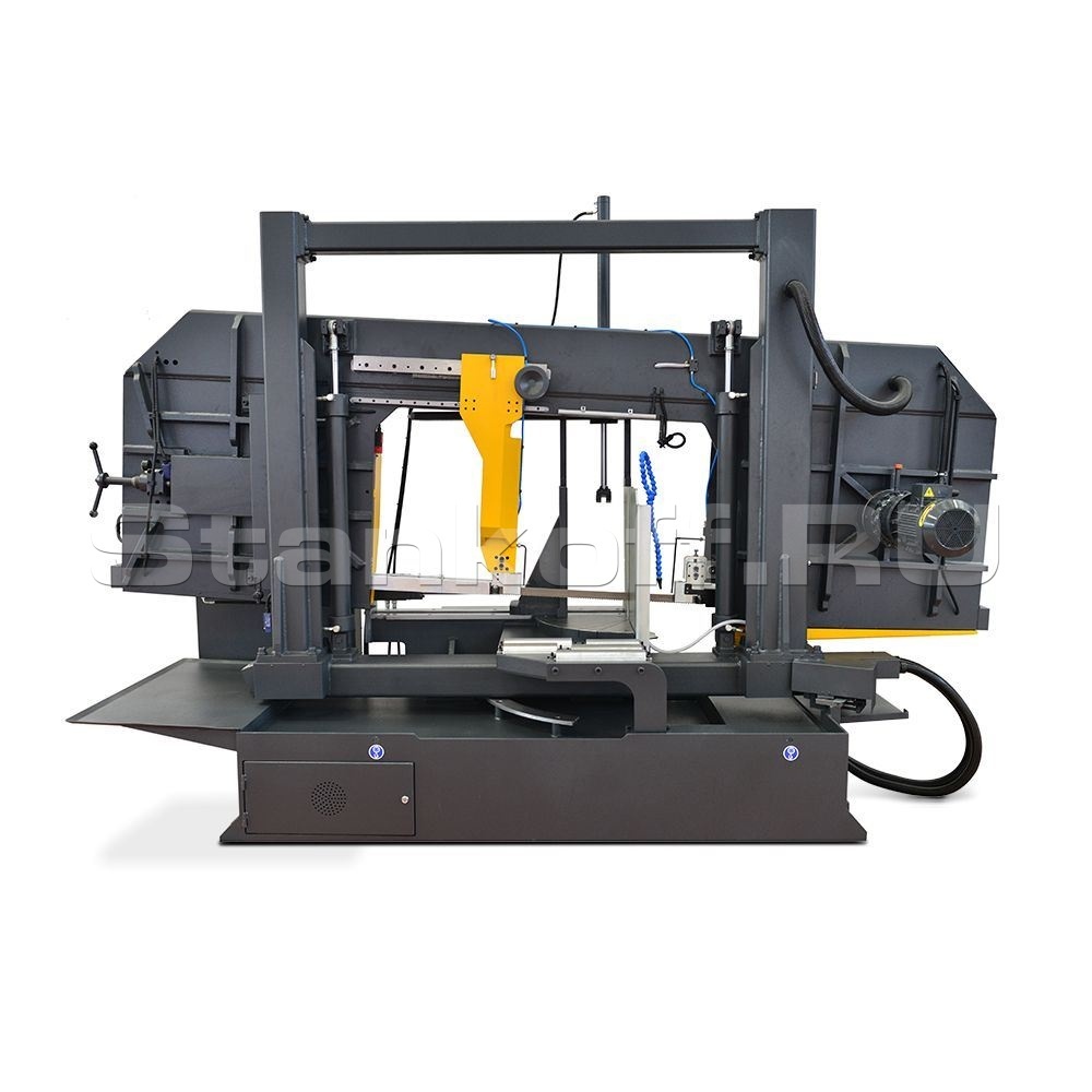

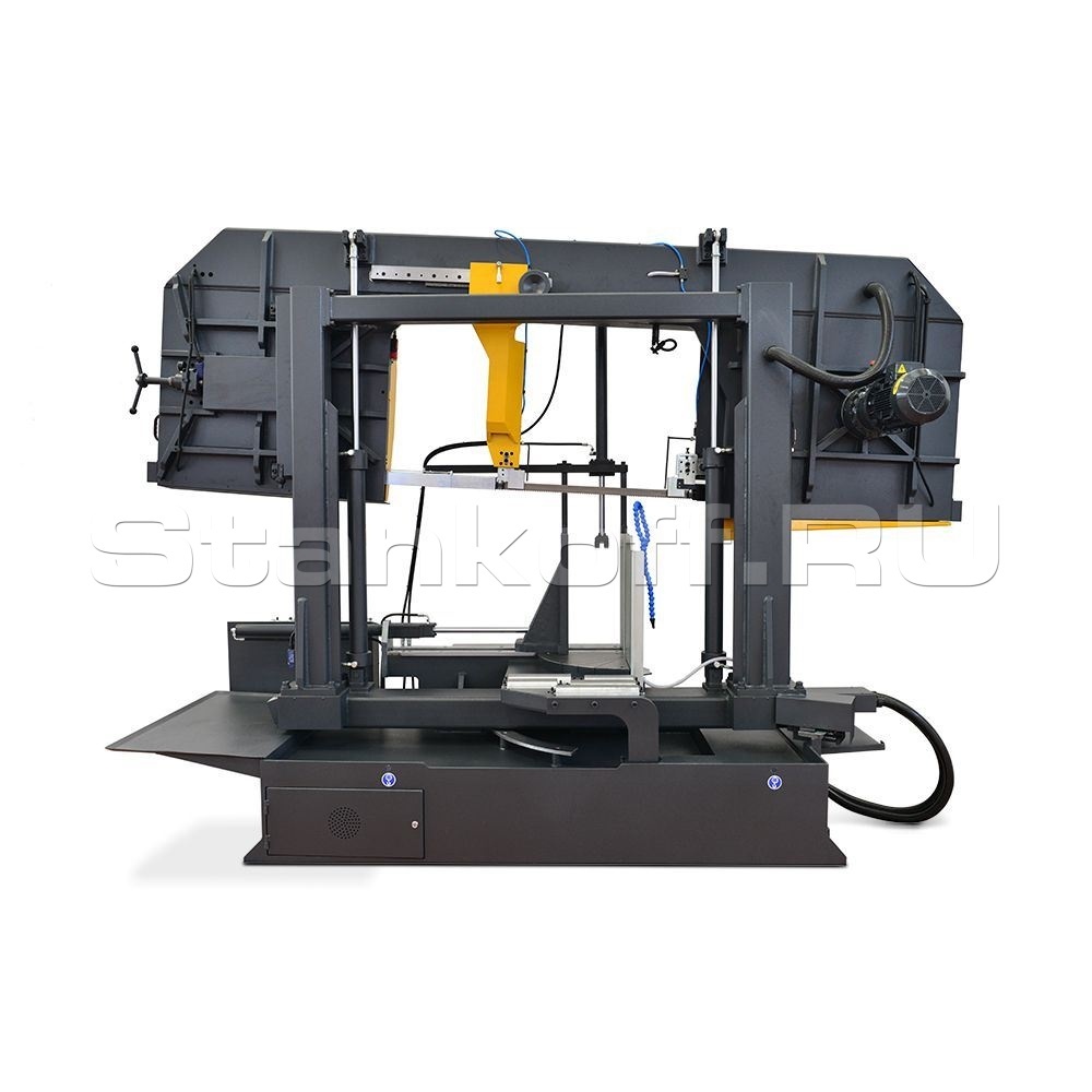

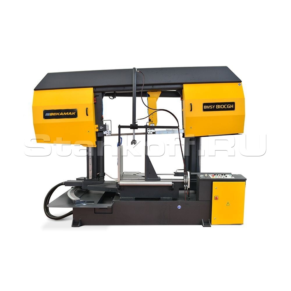

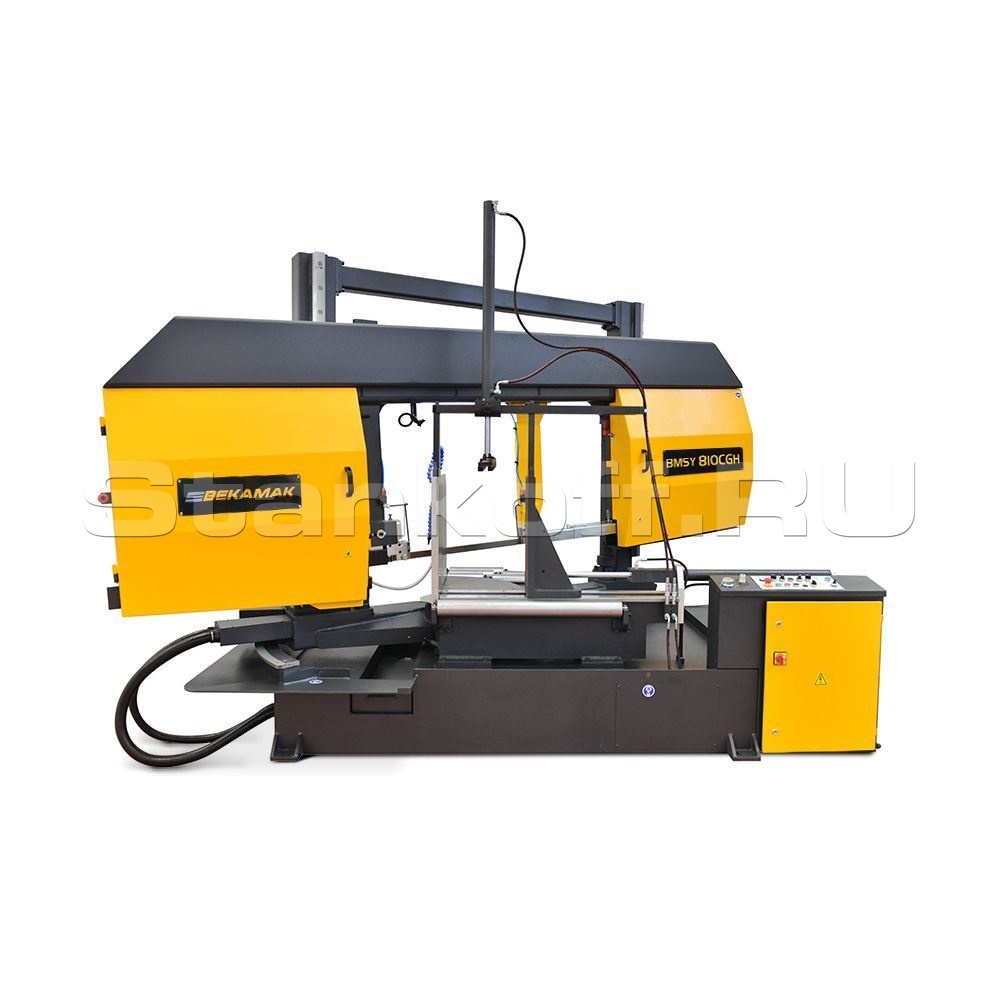

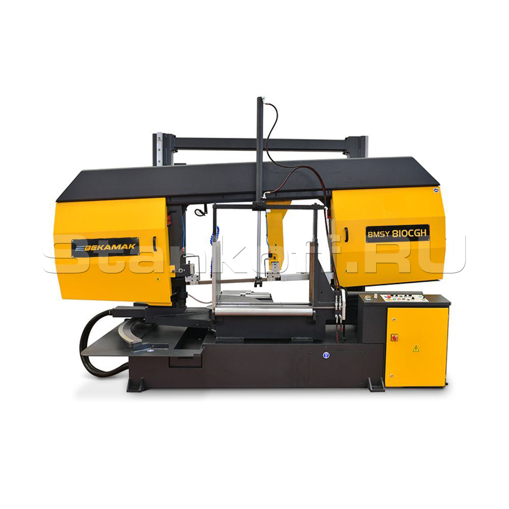

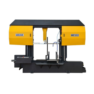

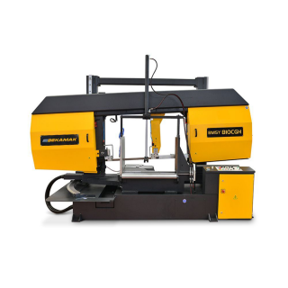

Полуавтоматический ленточнопильный станок ВЕКА–МАК BMSY-810CGH
Полуавтоматический двухколонный ленточнопильный станок Beka-Mak BMSY-810СGH оснащён гидравлическими тисками и поворотной рамой, позволяющей резать заготовки под углами 0°, +15°, +30°, +45° и +60°. Подходит для обработки сплошных и профильных заготовок из нержавеющей, инструментальной стали и титана. Максимальные размеры: Ø810 мм или 910×750 мм. Пильная рама движется по двум направляющим с помощью пары гидроцилиндров, что снижает вибрации и увеличивает ресурс пилы. Скорость полотна регулируется в диапазоне 15–120 м/мин, управление — с пульта оператора.
