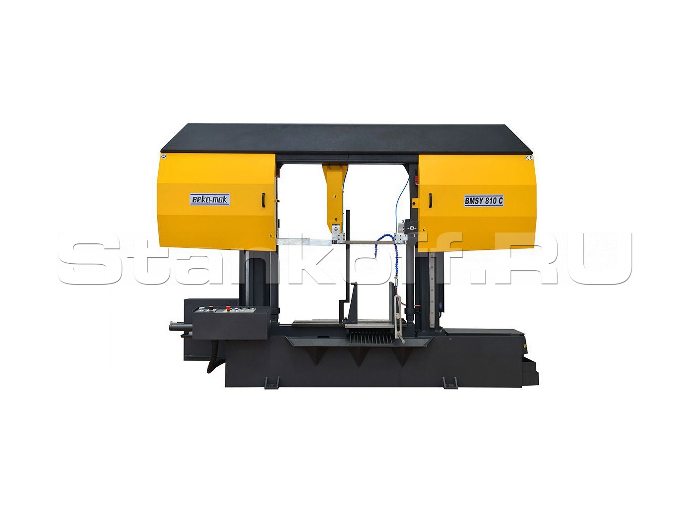

Ленточнопильный станок ВЕКА–МАК BMSY 810C
Рекомендуем предложения

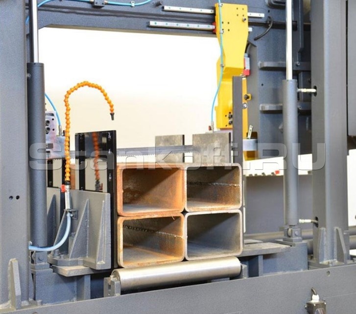

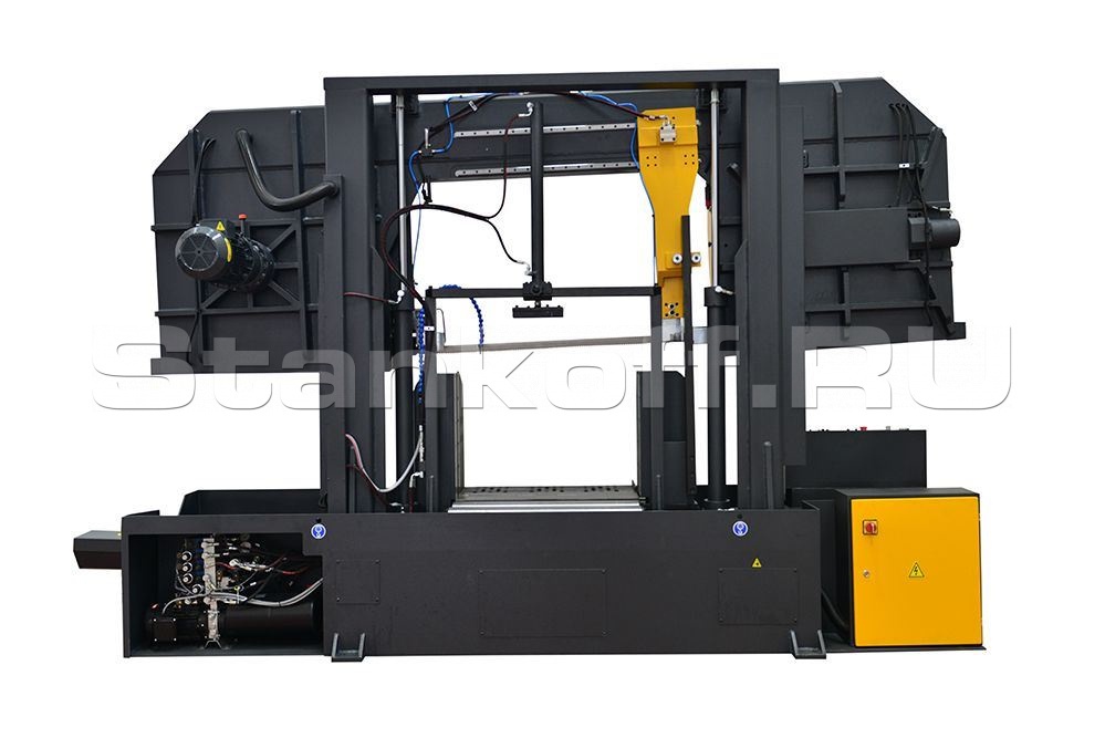

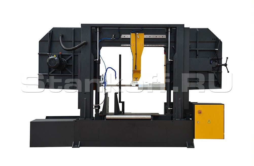

Предназначен для резки чёрных металлов и других материалов с разными формами сечения: цельными, полыми или профильными. Станок идеально подходит для использования на предприятиях по производству металлоконструкций.
Главное преимущество станка с двумя колоннами перед маятниковым — повышенная жёсткость. В данном станке пильная рама перемещается по двум направляющим колоннам, которые расположены по обеим сторонам зоны обработки. Благодаря этой жёсткой конструкции значительно снижаются вибрации в процессе резки, что увеличивает производительность и положительно влияет на стойкость ленточной пилы и долговечность всего оборудования.

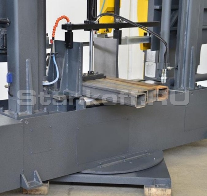

- Поворотный стол;
