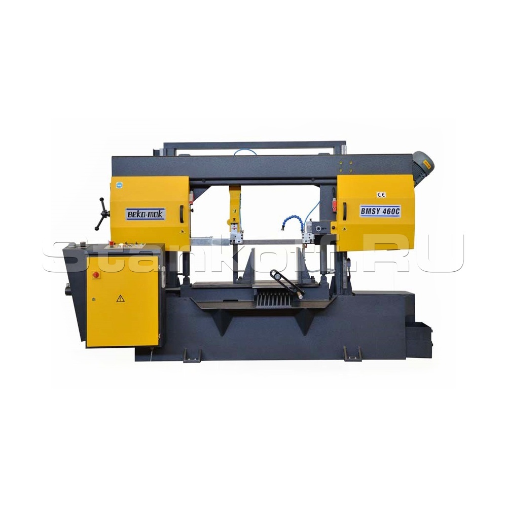

Предназначен для резки чёрных металлов и других материалов с разными формами сечения: цельными, полыми или профильными. Станок идеально подходит для использования на предприятиях по производству металлоконструкций.
- Тип станка – универсальный ленточнопильный полуавтомат с гидравлическим управлением;
- Конструкция корпуса – мощная сварная конструкция, устойчивая к кручению и деформациям;
- Гидравлическая система – универсальная, обеспечивает:
постоянную скорость подачи при резке цельных материалов;
постоянное усилие резания при распиливании профилей и труб;
Регулировка параметров подачи и усилия производится с пульта управления, закрепленного на корпусе станка;
- Скорость подачи пилы можно настраивать бесступенчато, контролировать давление резания с помощью манометра и регулировать параметры работы;
Боковые направляющие – выполнены из твердого сплава, оснащены механизмом свободного хода для быстрой замены ленты;
Натяжение ленты пилы – бесступенчатое, регулируется с помощью храповой муфты. Предусмотрен электроконтроль с автоматическим отключением при разрыве ленты;
Очистка ленты пилы – осуществляется щетками, синхронно вращающимися со скоростью резания;
- Тиски – гидравлические, обеспечивают надежную фиксацию заготовки;
- Гидравлическое оборудование – компактный блок, встроенный в корпус станка, с возможностью быстрой замены.
Емкость для охлаждающей жидкости – встроена в корпус станка, легко доступна для обслуживания и мойки.
Преимущества станка:
- Плавная регулировка скорости ленточного полотна;
Гидравлические тиски;
Гидромеханическое натяжение полотна;
Рольганг 1,2 м;
Автоматическая регулировка подачи пильной рам.
