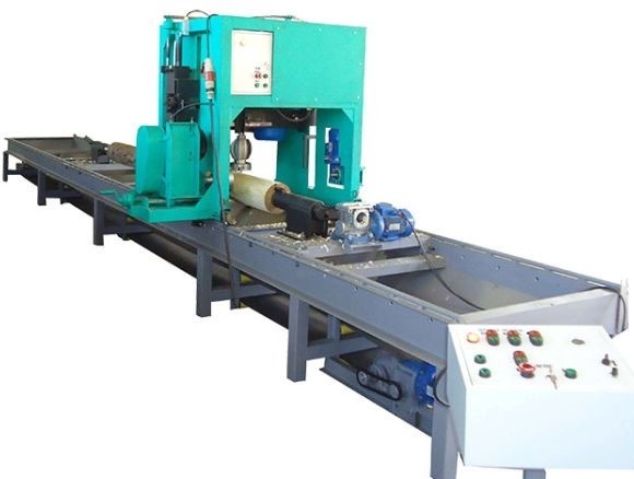

Оцилиндровочный станок ОС2-400 предназначен для получения калиброванного оцилиндрованного бревна диаметром от 140 до 320 мм. Отличается от аналогов большей производительностью за счет дополнительной фрезы черновой обработки. Станок за одну установку позволяет оцилиндровать бревно, выбрать продольный паз, монтажные чаши, прострогать плоскую поверхность, при комплектации дебаркером выполнить компенсационный пропил для снятия внутренних напряжений, возникающих при сушке бревна.
При полной обработке бревна - установка, оцилиндровка, выбор монтажного паза, выбор двух чашек, компенсационный пропил и снятие, производительность составляет 5-7 куб.м в смену.

| Параметр | Значение |
| Максимальный диаметр заготовки, мм | 400 |
| Длина обрабатываемой заготовки, м | 2-7 (9*) |
| Диаметр оцилиндрованных бревен, мм | 140-320 |
| Максимальная толщина срезаемого за один проход слоя, мм | 50 |
| Отклонение продольного профиля оцилиндрованного бревна, мм | не более 2,0 |
| Частота вращения заготовки, об/мин | 45 |
| Мощность электродвигателя черновой фрезы, кВт | 11 |
| Мощность электродвигателя чистовой фрезы, кВт | 5,5 |
| Мощность электродвигателя вращения заготовки, кВт | 1,1 |
| Мощность электродвигателя поступательного перемещения фрезы, кВт | 0,37 |
| Мощность привода подачи каретки, кВт | 0,37 |
| Общая масса станка, кг | не более 1500 |
| Габариты, м | 9х1,8х1,5 |
| Транспортировочные габариты (в разобранном виде), м | 2,25х1,3х1,0
1,12х1,8х1,3 |
| Количество обслуживающих, чел | 2 |
