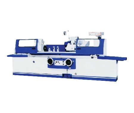

Универсальные круглошлифовальные станки MА1420А/500, MА1420А/750 предназначены для наружного и внутреннего шлифования цилиндрических, конических и торцевых поверхностей на деталях типа вал, втулка, ось, фланец, крышка и т. п. Подачи осуществляются гидроприводом или вручную.
Этот ряд машин подходит для предприятий со средним и маленьким серийным производством, для инструментальных мастерских, для предприятий обслуживания.
Стандартная комплектация универсального круглошлифовального станка MA1420A: суппорт, 3-кулачковый патрон, планшайба, правильное устройство, балансировочное приспособление, приспособление для внутреннего шлифования, центра, наборы прижимов и инструментов, бак для СОЖ.
| Технические характеристики MA1420/500 | |
Наружный диаметр шлифования, мм | 5-200 |
Длина при наружном шлифовании, мм | 500 |
Внутренний диаметр шлифовании, мм | 25-100 |
Длина при внутреннем шлифовании, мм | 100 |
Высота центров | 135 |
Максимальный вес заготовки, кг | 100 |
Тип центров | МОРЗЕ 4 |
Частота вращения детали, об/мин | 25-380 |
Размер шлиф. круга максимальный | 30х25х10 |
Размер шлиф. круга минимальный | 17х20х6 |
Частота вращения шпинделя, об/мин | 10000 |
Угол поворота шлифовального суппорта, мм | 90° |
Угол поворота передней бабки по час/пр. час | 10° |
Размеры шлифовального круга, мм | 400х50х203 |
Скорость перемещения стола, м/мин | 0,1-4 |
Подача на оборот (чистовая/черновая), мм | 0,01/0,0025 |
Мощность главного электродвигателя, кВт | 4 |
Габариты, м | 2,6х2,1х2,1 |
Масса, кг | 4100 |
