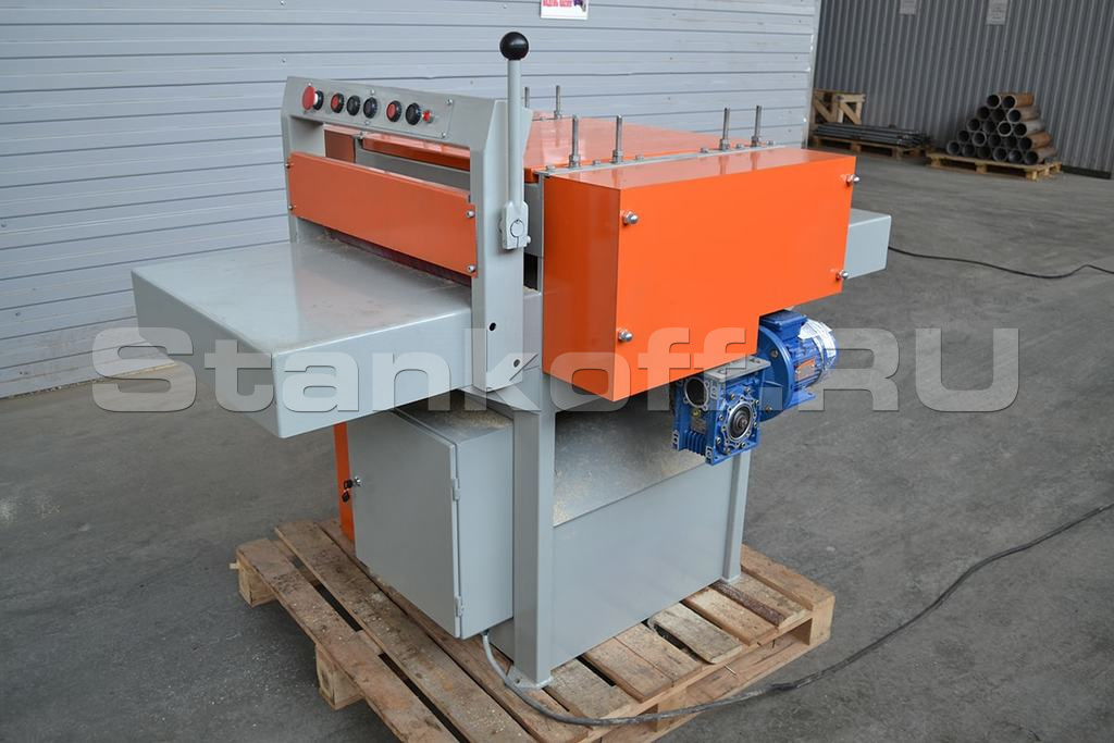

Станок предназначен для обрезания кромок и получения обрезной доски, для распускания заготовок на бруски. ПКС500 - кромкообрезной станок с двумя пилами, одна пила стоит неподвижно, другая управляется с помощью педалей(влево-вправо), оператор выставляет расстояние, ориентируясь по лазерному указателю. (стандартная модификация 5,5х2кВт на привод пил, 7,5х2кВт - по заказу)
Преимущества
- Тончайший пропил, всего 2,2мм.(меньше чем на ленточнопильном станке)
- Идеальная геометрия получаемых пиломатериалов
- Высокая скорость подачи заготовок
- До 8 пил на валу
Схема работы станка
