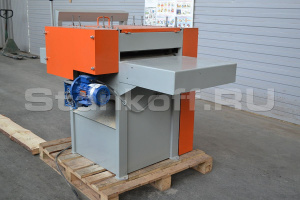

Станок предназначен для обрезания кромок и получения обрезной доски, для распускания заготовок на бруски. ОКС500 - многопильный станок, расстояние м/у пилами регулируется жесткими проставками, до 8 пил на валу. Мощность 15кВт., 22кВт.*, 30кВт.*, Количество приводных рябух 4 шт.
Преимущества
- Тончайший пропил, всего 2,2мм.(меньше чем на ленточнопильном станке)
- Идеальная геометрия получаемых пиломатериалов
- Высокая скорость подачи заготовок
- До 8 пил на валу
