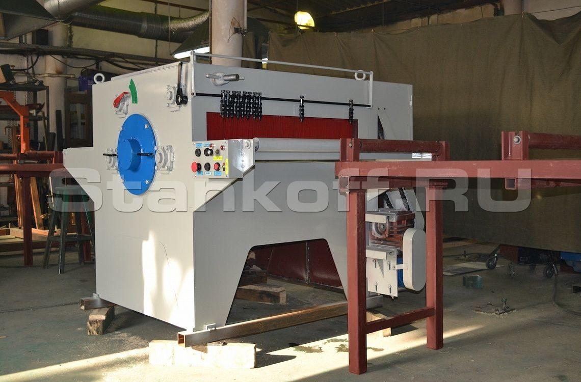

Станок многопильный кромкорезный, предназначен для продольной распиловки необрезных досок и горбыля с целью получения обрезного пиломатериала (обрезные доски, рейки, бруски, трехкантный горбыль). Многопильный станок на дисковых пилах обеспечивает надежную работу даже при круглосуточной загрузке. Его конструкция отвечает всем современным требованиям безопасности. Простота настройки расстояния между пилами обеспечивает быстрое получение пиломатериала нужного размера.
| Количество приводных рябух, шт | 4 |
| Максимальная высота пропила, мм | 100 |
| Максимальное расстояние между крайними пилами, мм | 940 |
| Изменение скорости подачи м/мин | от 0 до 40 |
| Диаметр пилы, мм | 250...350 |
| Посадочный диаметр пилы, мм | 75 |
| Настройка минимальной толщины доски | винтовая |
| Настройки расстояния между пилами | регулируется проставками |
| Мощность двигателя пильного привода, кВт | 22*,30,37,45*,55* |
| Мощность двигателя подачи, кВт | 1,1 |
