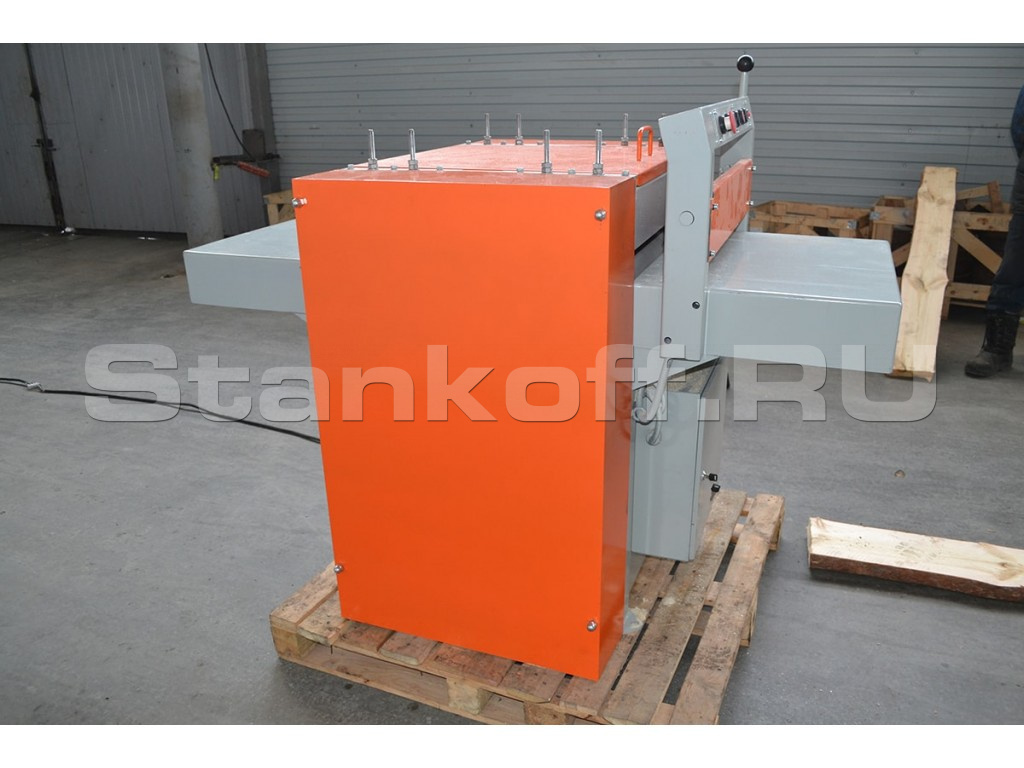

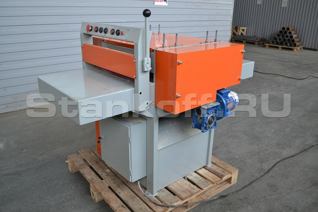

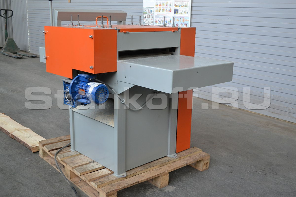

Одновальный многопильный станок ПКС-800
Станок предназначен для обрезания кромок и получения обрезной доски, для распускания заготовок на бруски. ПКС800 - кромкообрезной станок с двумя пилами, одна пила стоит неподвижно, другая управляется с помощью пульта(влево-вправо), оператор выставляет расстояние, ориентируясь по лазерному указателю. (стандартная модификация 7,5х2кВт на привод пил, размеры окна 800х60мм).

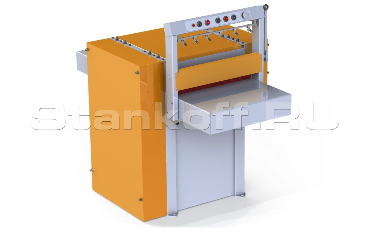

Схема работы станка
