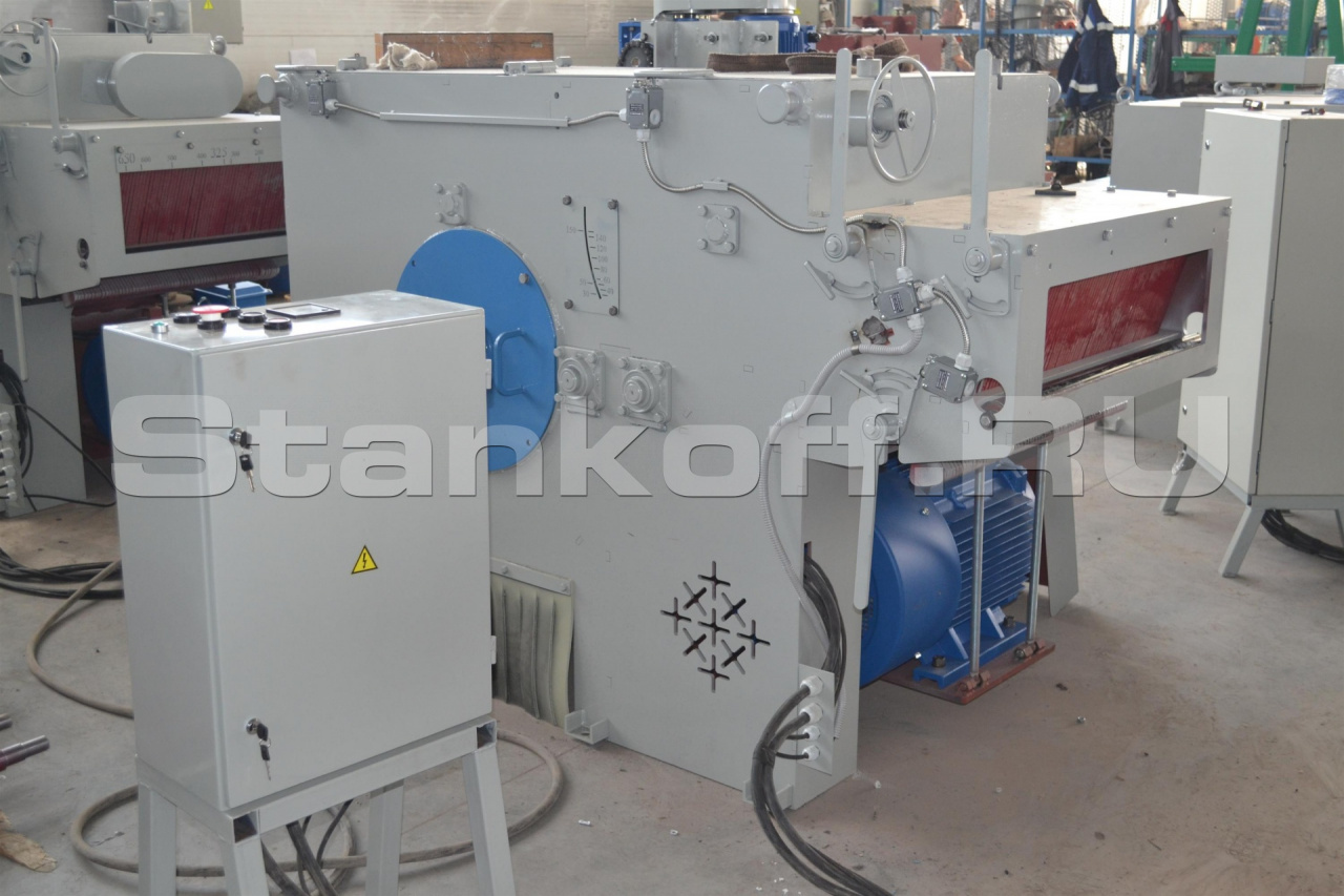

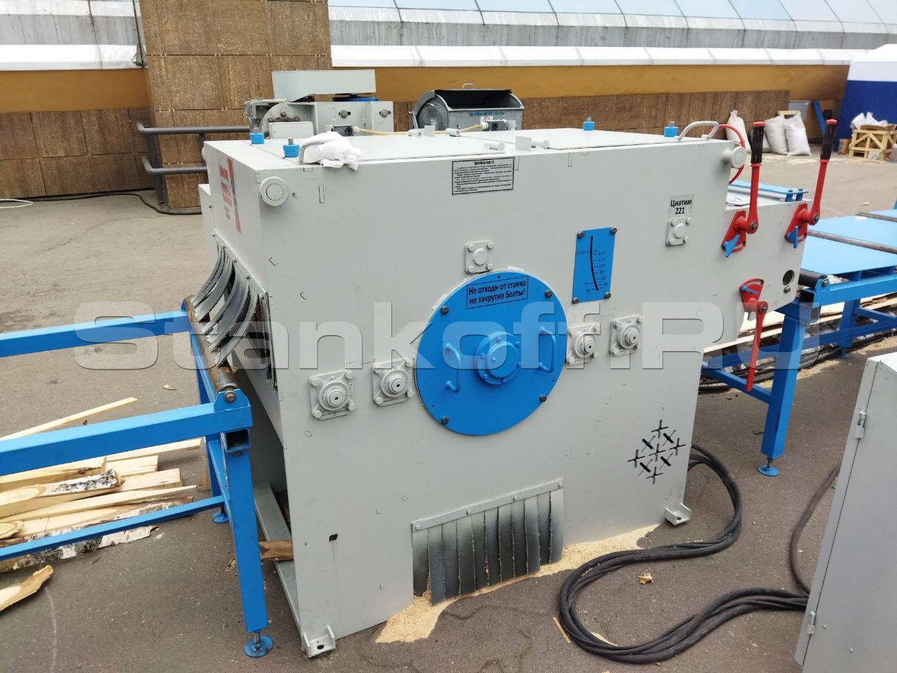

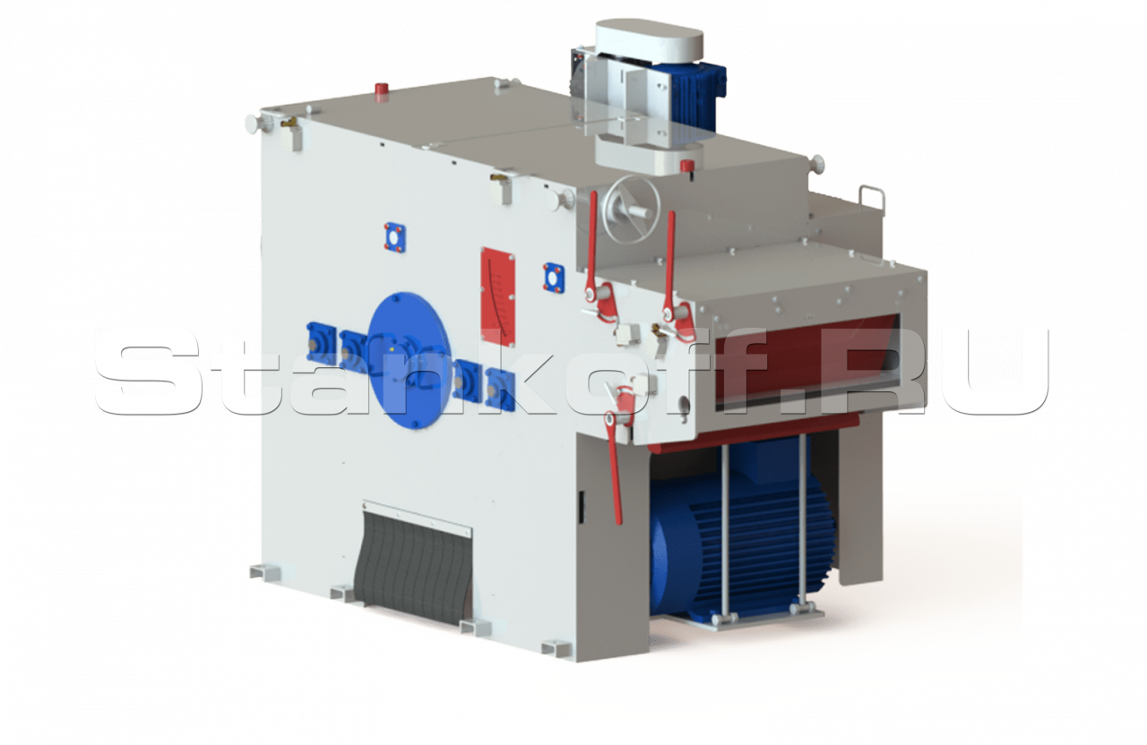

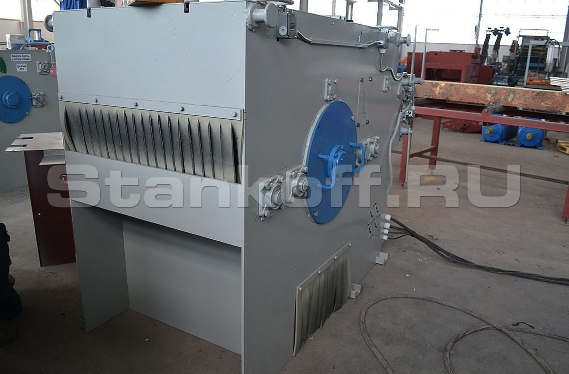

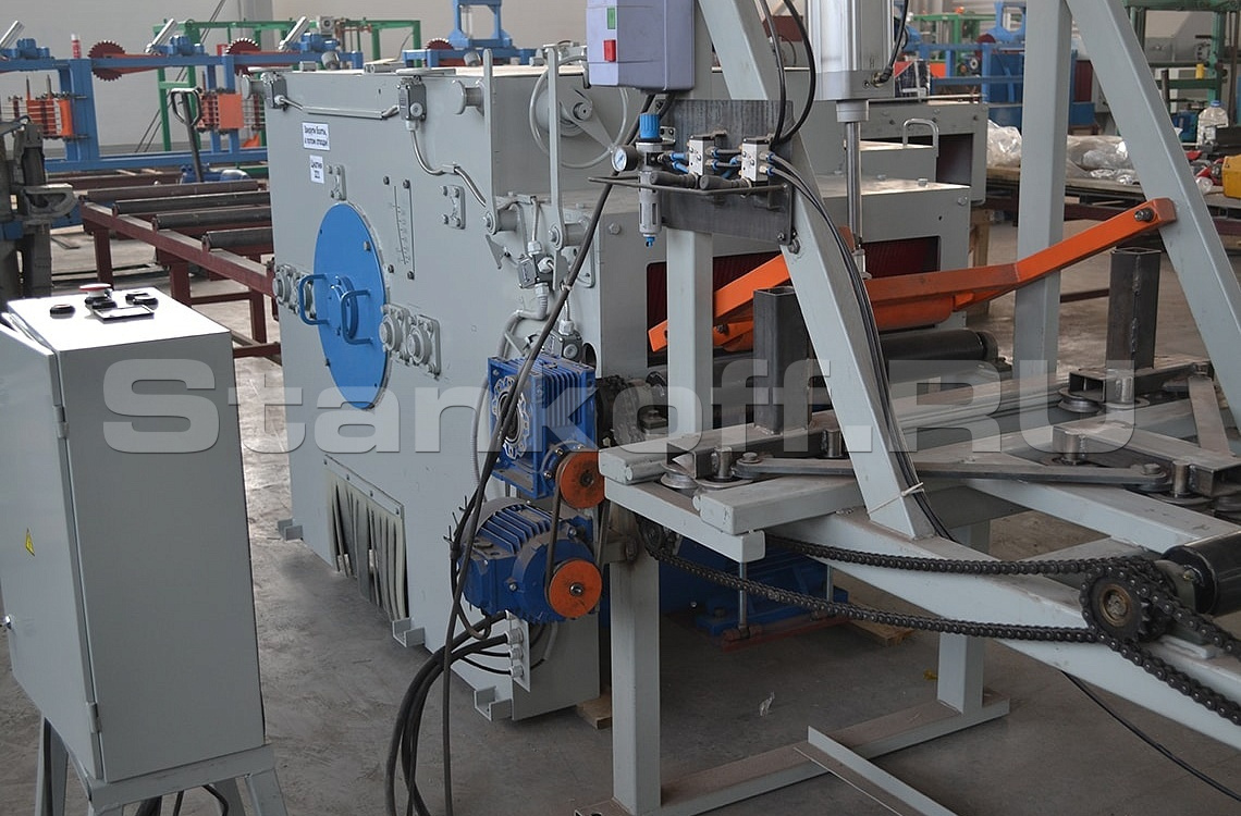

Одновальный многопильный станок 1Ц8-450
Станок многопильный одновальный, предназначен для распиловки двухкантного бруса(лафета) на доски и брус, а также для распиловки досок на бруски, для обрезания кромок на необрезных досках.
Преимущества
  • Высокая скорость пиления
  • Идеальная геометрия получаемых пиломатериалов
  • До 10 пил на валу
