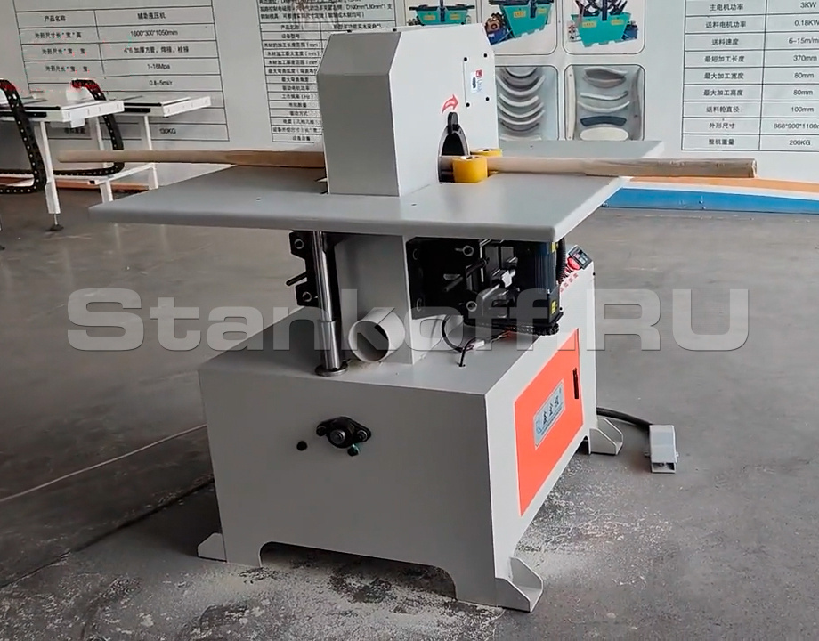

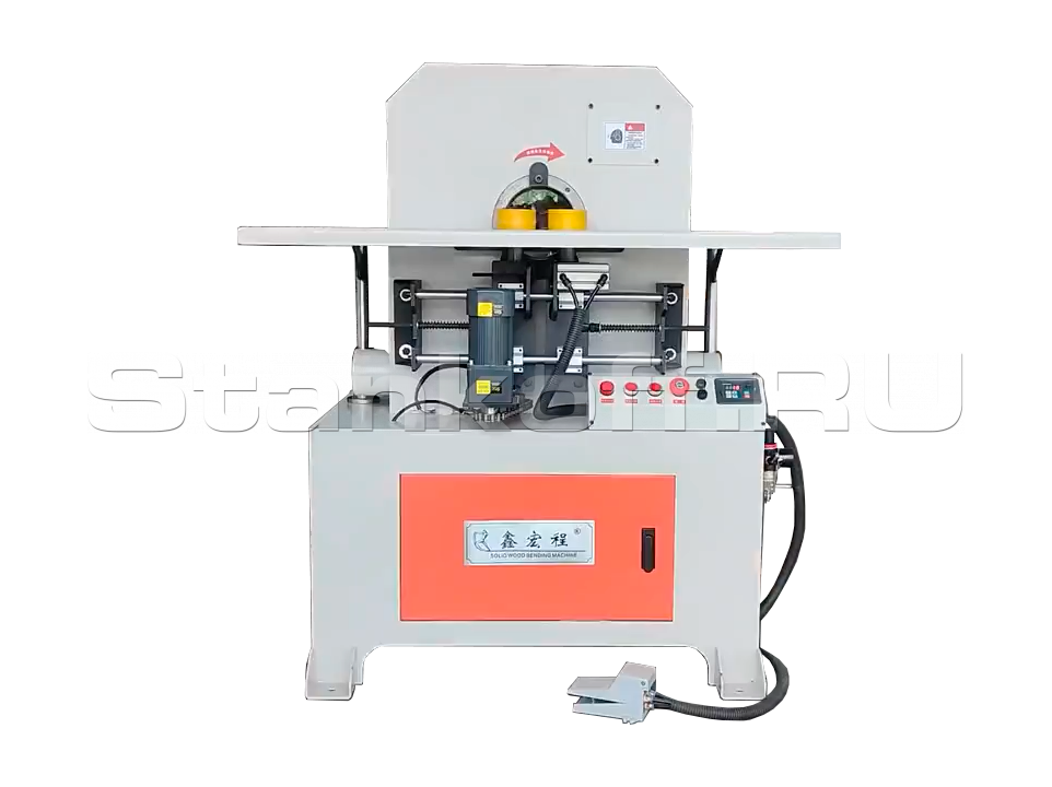

Круглошлифовальный станок RoundGrind-4

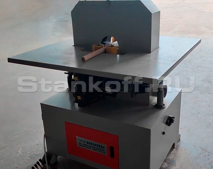

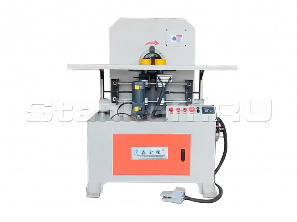

Данный станок предназначен для обработки круглых палок и брусков из древесины. Он идеально подходит для шлифовки, обработки и создания гладких поверхностей на круглых деталях, таких как бруски, балки, столбы, а также деревянные палки диаметром до 120 мм.
Возможность регулировки частоты вращения от 0 до 60 оборотов в минуту позволяет настраивать скорость работы в зависимости от требуемых задач.
Минимальная длина заготовки 400 мм и отсутствие ограничений на максимальную длину позволяют обрабатывать как мелкие детали, так и крупные заготовки без ограничений.

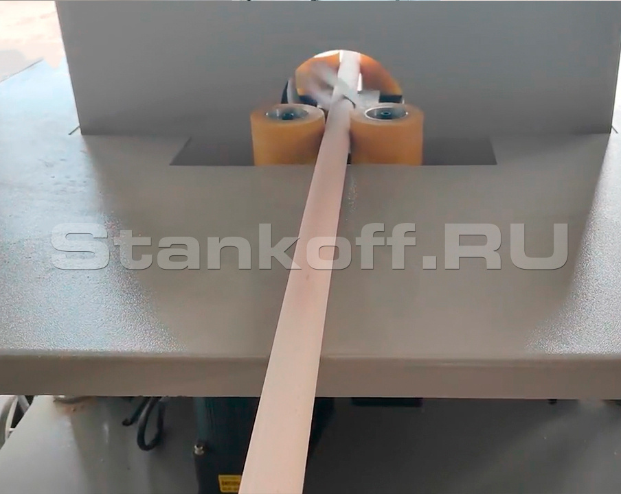

Получаемые изделия
До и после шлифовки
До и после шлифовки бруска
Шлифованные черенки

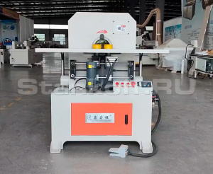

Конструктивные особенности

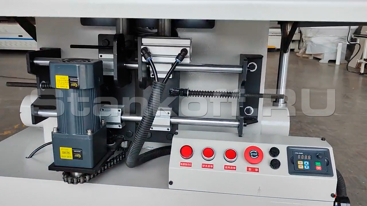

Прижимные ролики
Прижимные ролики
Четыре прижимных ролика обеспечивают надежную фиксацию заготовки во время обработки.

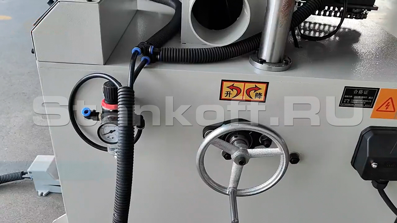

Регулировка роликов подачи
Маховик предназначен для контроля диаметра обрабатываемой заготовки, который принимается роликами.
Система очистки воздуха
Обеспечивает смазку пневматических компонентов для снижения трения и износа, улучшения производительности и продления срока службы оборудования.

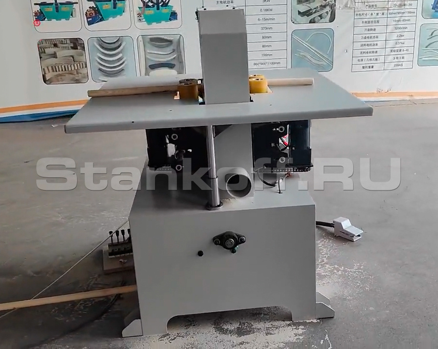

Выход под аспирацию
Выход под аспирацию
Для отвода мелкодисперсной пыли предусмотрен отдельный выход под аспирацию.

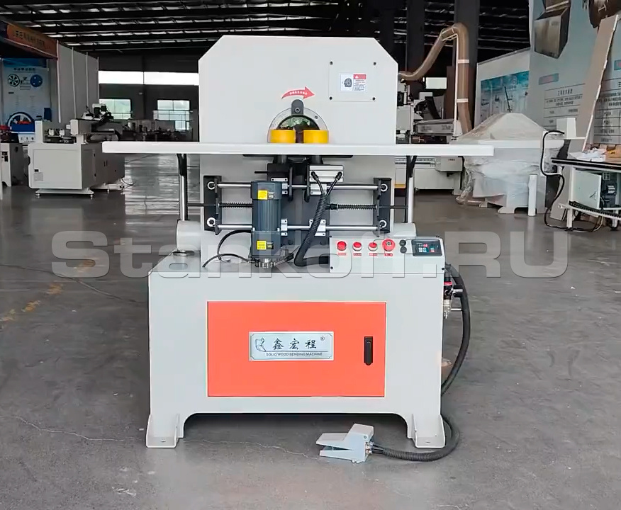

Панель управления
Панель управления
Панель управления оснащена функциями:
• Кнопки "Пуск-Стоп" для управления подачей материала и шлифовкой.
• Экстренный стоп для немедленной остановки работы станка.
• Регулировка скорости абразивной ленты, позволяющая адаптировать скорость шлифовки.
• Кнопки управления направлением подачи материала вперед-назад.
• Индикатор, который отображает текущий статус работы станка.
