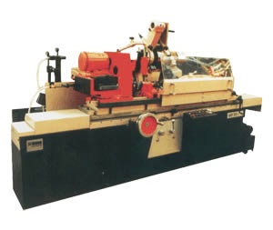

Станок круглошлифовальный SHU321
Круглошлифовальный станок SHU321 предназначен для шлифовки наружных, торцевых и внутренних поверхностей высокоточных деталей цилиндрической и конусообразной формы посредством шлифования.
При шлифовании наружных поверхностей деталь может быть закреплена в центрах, либо зажата в патроне. При шлифовании внутренних поверхностей зажим детали производится только в патроне.
Шпиндель станка оборудован специальными гидравлическими опорами, что позволяет достигать шероховатости обрабатываемой поверхности 0,4 мкм и допусков отклонения от круглости обрабатываемой поверхности в поперечном сечении в пределах 0,0025 мм, цилиндричности – в пределах 0,01 мм.
Круглошлифовальный станок оснащён гидравлической системой управления подачей, что позволяет проводить циклическую обработку поверхностей с минимальными затратами основного и вспомогательного технологического времени. Круглошлифовальный станок обладает удобной системой наладки и управления, позволяющей производить переналадку между однотипными деталями, а также между настройками на шлифование наружных и внутренних поверхностей с минимальными временными затратами.
