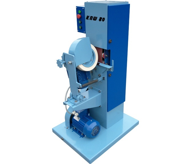

Станок круглошлифовальный КПШ-80
Рекомендуем предложения
Станок предназначен для качественной шлифовки изделий круглого сечения. Применяется для производства мебели, изделий хозяйственно-бытового назначения, спортинвентаря и других изделий, в которых используются цилиндрические деревянные и металлические детали диаметром от 10 до 80 мм.
Станок может использоваться для обработки металлических труб. При использовании дополнительных подающих столов диаметр труб может быть до 200 мм.

| Диаметр обрабатываемых изделий, мм | 10-80 |
| Максимальный диаметр труб, мм | 200 |
| Скорость вращения ленты, м/мин | 900 |
| Размер абразивной ленты, мм | 2100х120 |
| Мощность двигателя привода ленты, кВт | 2,2 |
| Мощность двигателя привода подачи, кВт | 0,38 |
| Напряжение, V | 380 |
| Габариты, мм | 865х600х1300 |
| Габариты в упаковке, мм | 1000х700х1500 |
| Масса, кг | 250 |
