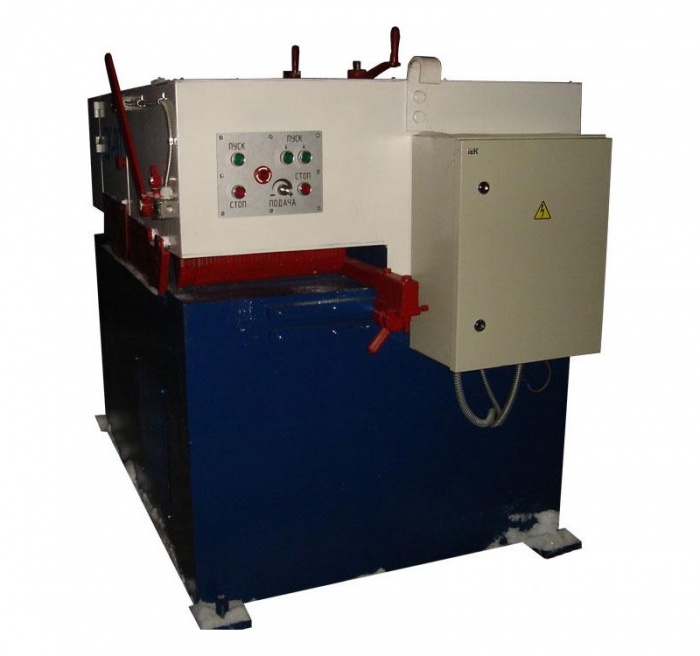

Назначение:
Предназначен для высокопроизводительной продольной распиловки обрезных и необрезных досок толщиной до 80 мм на бруски требуемой ширины.
На станке можно распиливать и горбыли с перепадом их толщины (в пределах одного горбыля) до 30 мм. При этом горбыли подаются в станок плоской поверхностью вниз.
Расположение пильного вала относительно обрабатываемых заготовок - нижнее. Подача заготовок производится четырьмя вальцами: двумя нижними и двумя верхними. Нижние вальцы базируют заготовки, верхние - осуществляют их прижим к нижним вальцам. Все вальцы – приводные, что обеспечивает стабильную подачу заготовок.

Отличительные особенности:
- диаметр вала 50 мм;
- возможно одновременное использование до 5 пил
- массивная и тяжёлая станина, общая масса станка 1100 кг;
- бесступенчатая скорость подачи до 35 м/мин;
- при производстве станков используются только стандарные узлы и детали, которые по мере износа и при капитальных ремонтах не нужно покупать именно у производителя. Используются подшипники известных фирм: SKF и FAG; электрика и электроника Schnaider Electric
Конструктивные особенности:
| Неограниченная ширина заготовки Благодаря консольной конструкции пильного вала, в станке предусмотрена возможность обработки неограниченной ширины заготовки. |
| Механизм подачи Механизм подачи приводится в действие с помощью мотор-редуктора, через систему отклоняющихся и передающих звездочек, соединенных единой цепью. Это позволяет синхронизировать скорость вращения подающих вальцов и обеспечить равномерность подачи бруса. |
| Подающие вальцы Рифленые массивные подающие вальцы осуществляют надежную (без проскальзывания) подачу бруса и обеспечивают высокую геометрию и точность получаемых пиломатериалов. |
| Пильный вал Шпиндель пильного узла установлен на высокоточных подшипниках SKF (FAG), исключающих биение пильного вала. Кроме того, вал имеет консольную конструкцию, обеспечивающую быструю смену постава пил. |
| Двойная когтевая защита Двойная когтевая защита на входе станка препятствует выбросу заготовки и обеспечивает повышенную безопасность работы на станке. |
| Удаление отходов Под пильным узлом предусмотрен технологический проем для удаления отходов. А также предусмотрено специальное окно для ворошения отходов, в случае их уплотнения. |
