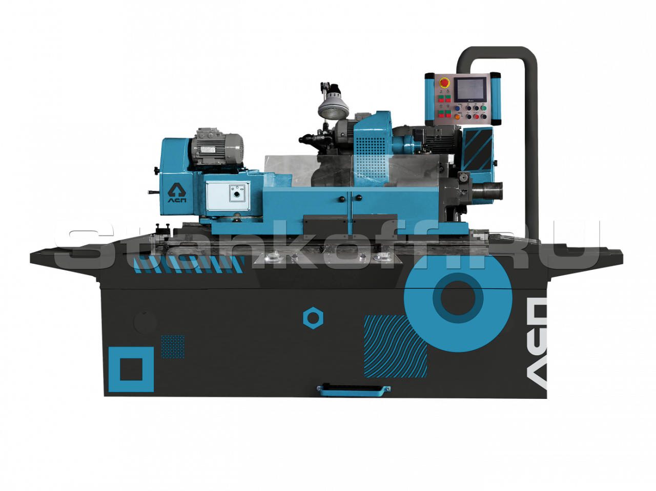

Круглошлифовальный универсальный станок с позиционной системой программного управления ЗЛ144ВМ
Универсальный круглошлифовальный агрегат ЗЛ144ВМ способен полностью взять на себя финишную шлифовку изделий целого завода.
Особенности
  • Полуавтоматические циклы обработки конусных и конических поверхностей; Врезные, продольные и внутренние циклы, позволяющие всесторонне отшлифовать деталь;
  • Регулировка стола и работа двух сервоприводов обеспечивают своевременную правку и полное исключение погрешностей и ошибок в работе;
  • Жесткая фиксация элемента в патронах, центрах или планшайбе сводит к минимуму вероятность неверных движений шлифовальной бабки;
  • ПУ с сенсорным дисплеем позволяет мастерам быстро овладеть технологиями управления станком;
  • В конструкции станка использованы кинематические цепи, обеспечивающие подвижность стола, бабки и фиксирующего элемента.
Наибольший диаметр устанавливаемого изделия, мм 400
Наибольшая длина устанавливаемого изделия, мм 2000
Высота центров над столом, мм 240
Наибольшая масса устанавливаемого изделия при незажатой пиноли, кг 200
Наибольшая масса устанавливаемого изделия в патроне, кг 32
Наибольшая масса устанавливаемого изделия в патроне с люнетом, кг 150
Шлифовальный круг по ГОСТ Р 52781-2007 (тип DхТхН), мм 1600x63x305
Частота вращения шпинделя шлифовальной бабки, об/мин 1590
Наибольший угол поворота шлифовальной бабки, град. ±30
Наименьший диаметр шлифуемого отверстия, мм 30
Наибольший диаметр шлифуемого отверстия 200
Наибольшая длина шлифуемого отверстия, мм 125
Частота вращения изделия (регулируется бесступенчато). об/мин 30-300
Наибольший угол поворота передней бабки:
По часовой стрелке, град 30
Против часовой стрелки, град 90
Наибольший угол поворота верхнего стола:
По часовой стрелке, град. 3
Против часовой стрелки, град 6
Точность обработки образца изделия
Круглость при обработке в центрах, мкм 1,6
Постоянство диаметров в продольном сечении (при обработке в центрах), мкм 8
Шероховатость Rа обработанной цилиндрической наружной поверхности, мкм 0,16
Габаритные размеры станка с приставным оборудованием (ДхШхВ), мм 7400x2500x2220
Масса станка с приставным оборудованием, кг 10622
