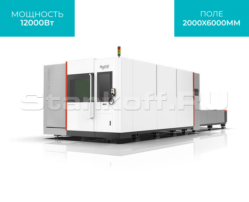

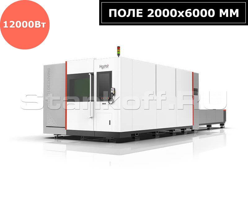

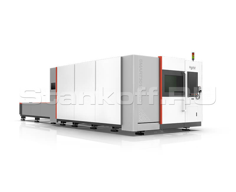

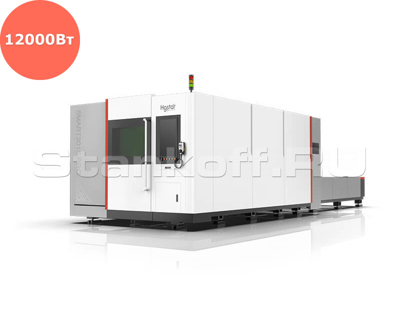

Высокомощный оптоволоконный лазерный станок SMART 6020 PRO/12000 Raycus

Станки лазерной резки серии SMART PRO — это профессиональное высокомощное производственное оборудование от компании HGTECH. Является эффективным решением для удовлетворения большинства технологических задач резки металла: дополнительный сменный стол, высокомощные серводвигатели и защитная кабина повышают производительность технологического цикла.
SMART PRO – хорошо зарекомендовавший себя станок, отличающийся высоким качеством сборки, надежностью и производительностью.
Комплектация
| Станина | Усиленная листовая по стандарту ЕС (толщина листа 12 мм) |
| Конфигурация станка | В защитной кабине со сменным столом |

| Мощность лазера | 12 000 Вт |
| Лазерный источник | Raycus |
| Длина волн | 1080 Нм |
| Качество луча | <0,373 мрад |
| Срок службы лазерного источника | 100 000 моточасов |
| Обрабатываемая площадь | 6000x2000 мм |
| Ход по оси X | 6050 мм |
| Ход по оси Y | 2030 мм |
| Ход по оси Z | 250 мм |
| Максимальная нагрузка на стол | 6 000 кг |
| Макс. скорость холостого хода | 140 м/мин |
| Ускорение | 1.2G |
| Точность позиционирования | ±0,05 мм |
| Точность повторного позиционирования | ±0,025 мм |
| Питание | 3 фазы 380В 50Гц |
| Мощность сервоприводов | ось X - 1800Вт, ось Y - 2х2900Вт, ось Z - 750Вт |
| Графические форматы | DXF, PLT, Ai, LXD, GBX и др |
| Исполнение | в защитной кабине |
| Габаритные размеры | 17000х5000х2400 |
| Вес нетто | 21 000 кг |
| Вес брутто | 24 000 кг |
