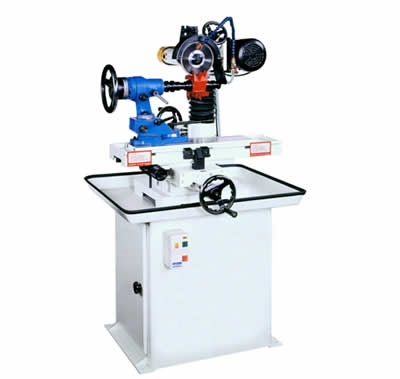

Заточной универсальный станок JF-200
Универсальный заточной станок предназначен для высококачественной заточки: пил, затылованых фрез, плоских ножей с прямолинейной кромкой по передней грани, сверл и концевых фрез.
  • Станок универсален, на нем можно точить не только инструмент различных типоразмеров, но и самые разнообразные виды инструментов
  • При этом вы добиваетесь высокой точности
  • Защитный кожух заточного круга изготовлен из нержавеющей стали
  • Станок оснащён гидростанцией, обеспечивающей подачу охлаждающей эмульсии (СОЖ) в зону заточки.
Стандартные базовые принадлежности:
  • Шлифовальный круг: 1 в комплекте (установлен на станок)
  • Охлаждающая жидкость: 2 л
  • Инструменты: один комплект
На станке можно затачивать ножевые головки
(Д x Ш), мм
230 x 230
Посадочный диаметр под ножевые головки, мм
32;40;50;70
На станке можно затачивать твердосплавные пилы (Д x T), мм
508 x 9.5
На станке можно затачивать карбидные ножи
(Д x Ш x T), мм
200 x 38 x 6.5
На станке можно затачивать сверла для станков (диаметр), мм
13
Мах. ход рабочего стола, мм
255
Размер заточного круга
(Внешний x Посадочный), мм
150 x 16
Скорость шлифовального круга, об/мин
3600
Двигатель привода шпинделя, кВт
0.75
Двигатель системы охлаждения, Вт
100
Размер станка (Д x Ш x В), мм
870 x 790 x 1370
Масса нетто, кг
300
