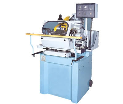

Данный станок предназначен для изготовления по шаблону и последующей заточки профильных ножей в ножевой головке. Станок используется на деревообрабатывающих производствах по выпуску погонажных изделий и профилированного строительного бруса.
Отличительные характеристики:
- В конструкции направляющих станка используются линейные подшипники с точностью 0,005 мм, что позволяет достичь максимальной точности заточки инструмента.
- Бак с охлаждающей жидкостью выполнен из нержавеющий стали, что существенно увеличивает срок службы СОЖ.
- Станок выполнен на массивной станине, это полностью исключает вибрации и способствует повышению качества заточки.
